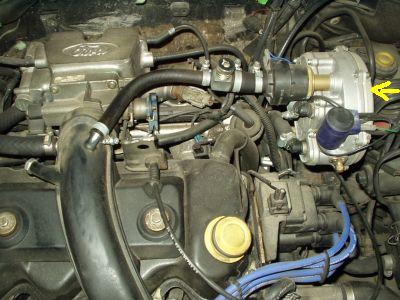

mam dokladnie te instalke
Mistral Autronic
a to co zamarza to reduktor ktory jest na ostatniej fotce.Nie ogladalem instalacji co jest podpiete a co nie ,bo wyjezdzajac z zakladu wszystko gralo jak trza.Klopoty dopiero powstaly po 20km jazdy na trasie.

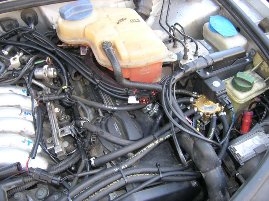

Juz zadalem nowe pytanie na forum,ale powtorze je tutaj,
Jak sie dobiera parownik?Tzn czy parownik wybiera ten co zaklada??czy tez jak juz zamawia instalacje do samochodu to mowi do jakiego silnika,no i oni(np. hurtownia) daja komplet czesci juz dobrze dogranych?

a wiec dzisiaj gazownicy postarali sie smile.gif wszystko chodzi jak trza,zrobilem narazie 100km ,ale stalem nad nimi i dopilnowalem zeby wszystko bylo solidnie dokrecone i zamocowane . Teraz zobaczymy jak ze spalaniem.Mam zbiornik niestety tylko 42L.Nie potrafie powiedziec ile sie w nim miesci,bo polowe zatankowal juz gazownik.
