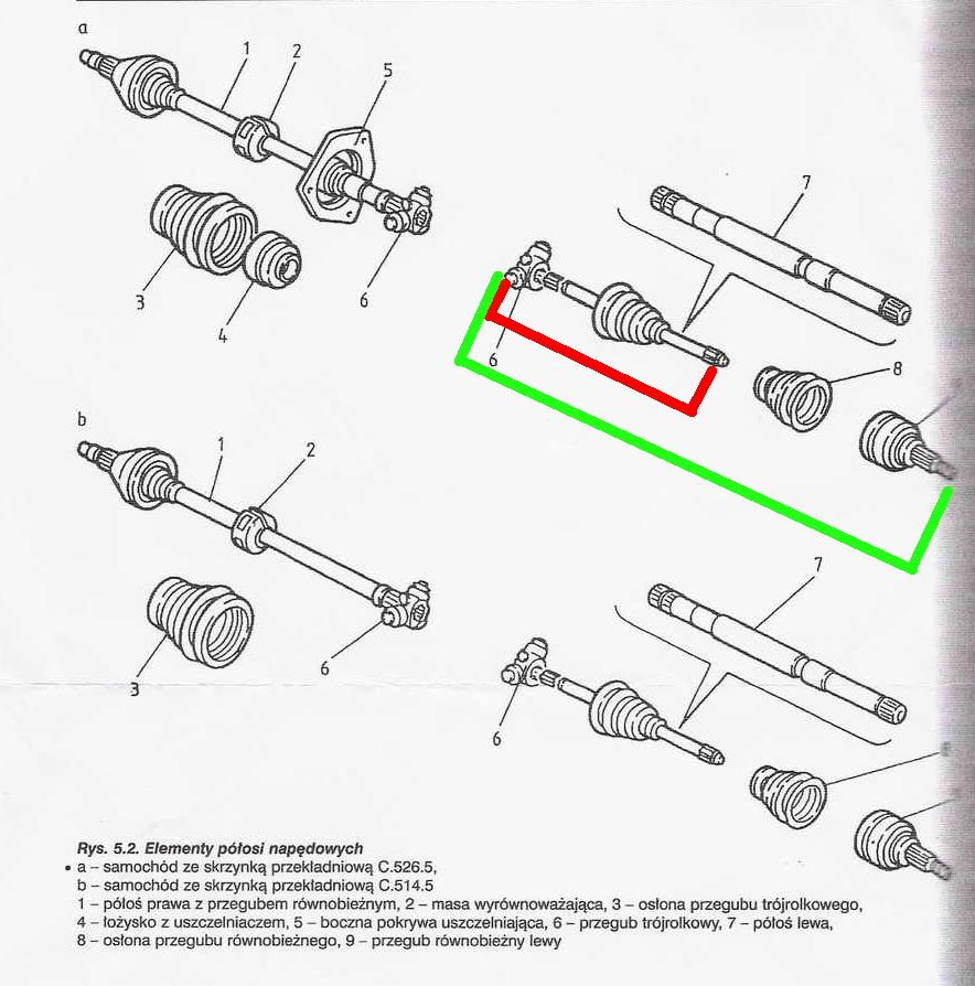

A jak chce wymienić uszczelniacz przy skrzyni, to musze :
1) Zdemontować całą półoś (zaznaczone na ZIELONO ),
> 2) Czy tylko część półosi (zaznaczone na CZERWONO ).
jak chcesz wymienic uszczelniacz to
1. odpinasz zwrotnice od wachacza
2. odkrecasz oslone gumowa od skrzyni
3. zdejmujesz krzyzak z poloski
4. zdejmujesz oslone
5. wybyjasz uszczeliacz
a reszta to od punktu 4 tylko w odrotnej kolejnosci

Czyli aby zdjąć stary uszczelniacz i założyć nowy musze wyjąć całą półośke (element na ZIELONO ) ?? hmm.gif
a gdzie ja ci napisalem ze masz odkrecac lub wyjmowas polos niewiem.gifniewiem.gifniewiem.gif wymiane uszczelniacza robisz z kanalu bez wyciagania polosi
jak bedziesz chcial wyjac polos to sie wiecej narobisz niz to warte. Ja zawsze tak wymienialem uszczeniacze i nie bylo zadnego problemu
