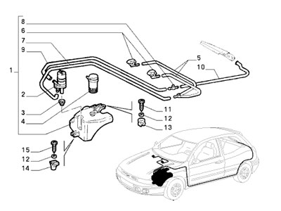

czy pompa jest taka ze daje albo na przod albo na tyl?
Zobacz sobie rysunek.
A ja podłącze się do pytania. Po wczorajszej (dwudniowej) walce z tylnym wyciarakiem (tzn. reanimacją "shrotta" - nie będzie referatu - to byłby doktorat, ale nie miałem aparatu smile.gif ) wszystko ładnie śmiga, ale...
Jak spryskałem tylnią szybę to pod samochodem zobaczyłem plamę płynu. Ponieważ wyciareczki i silnika nie było, a poprzednik zaślepił rurkę, żeby nie lało się do bagażnika, to nie martwiłem się tym do wczoraj.
Okazuje się, że z zaworka oznaczonego 8 tryska płyn (na szczęście pod samochód a nie znajdujące się wyżej bezpeiczniki.
Dlaczego z tego zaworka coś się leje? Czyżby to był jakiś "bezpiecznik", który z powodu zaślepienia (już nie jest zaślepione) po prostu "puscił" i tak mu już zostało?
W Fiat Compact98 mam po prostu numer części i napisane "zawór". Częśc pewnie do dostania jest od ręki z sklepie ASO. Ale ponieważ do ASO mi nie po drodze to chciałbym wiedzieć do powiedzieć w normalnym sklepiku moto.
PS. Powiem tylko, że lutowałem i nitowałem obudowę, dorabiałem gumowe uszczelki do śrub, dorabiałem i wymieniałem szczotkę silniczka no i oczywiście smarowałem całość. Jako dawcy sczotek używałem starego silniczka od automatu napinającego pasy w jakimś ameryvanie. Jakość obudowy i ogólna solidność naszego silniczka i tamtego to przepaść na naszą niekorzyść.
Bo gumka sparciała.
To zwykły zaworek powrotny. Zapobiega cofaniu się płynu do zbiornika. Pewnie ze 3 PLN kosztuje w sklepie moto. Weź stary zaworek do sklepu i dobierz taki sam. Ja niedawno kupiłem trójnik z zaworkiem od poldka i okazał się być idento.

ja wymienilem spryskiwacz jeden (bo kipsko psikal), trojnik pod klapa, zaworek przy grodzi silnika i zalozylem jeszcze jeden zaworej tuz przed tylna wycieraczke (plyn podaje momentalnie). za wszystko dalem ok 16zl w asio.
wczesniej plyn silak w komorze silnika, a nie na tyl. przyczyna byla czesc nr 8 palacz.gif
Zaworek zwrotny, wymienailem tydzien temu. koszt 4 zl i 5 minut grzebania, tylko przed zakupem sprawdz szerosc wezyka, bo sa dwa rodzaje (grubszy i cienszy).
