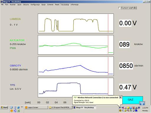

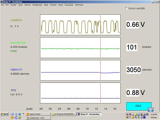

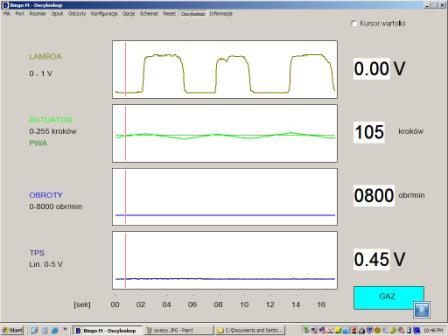

oscyloskop przy 3000obr/min - aby osiagnac te 3000 obr musze "pompowac" gazem. tzn - daje mu gazu - dusi sie, odpuszczam - wciskam - odpuszczam i sie w koncu wkreci
wkrecanie na obroty - wciskam gaz a on sie dusi bo ma ubogo 281752630-przyspieszanie2.JPG
na wolnych jesli nie odkrece duuzo srubki wolnych obr (metalowej) to jest tak (kol. maras77 mowil gdzies zeby ta srubke w ogole zakrecic):

Masz za małe podciśnienie (ssanie) na ssaniu.
Daj fotki swojego wynalazku i jak jest zamontowany.
I czy w dobrym kierunku pracuje?
Dziwne jest też to, że gaśnie po dodaniu gazu - bo wtedy jest duże podciśnienie.
No i przedostatnie pytanie - krokowca regulowałeś?
Bo na pewno zmienił się punkt pracy krokowca o kilkanaście kroków wyżej. A tutaj widzę, że krokowiec jest prawie zamknięty.
I ostatnie pytanie - czy na benzynie jeździ lepiej, niż na starym mikserze?
EDIT: Myślę, że będzie dobrze - tylko na początek ustaw zakres pracy krokowca na maksa - bez ograniczeń i zobacz na ilu krokach się ustali przy obrotach około 3000.
To położenie ustaw jako pozycję wyjściową i od tego zacznij regulację.
EDIT2 - jeśli wcześniej miałeś takie niskie ustawienia krokowca - to widać, że naprawdę nieźle ci poprzedni mikser tłumił przepływ - bo podciśnienie było bardzo wysokie.

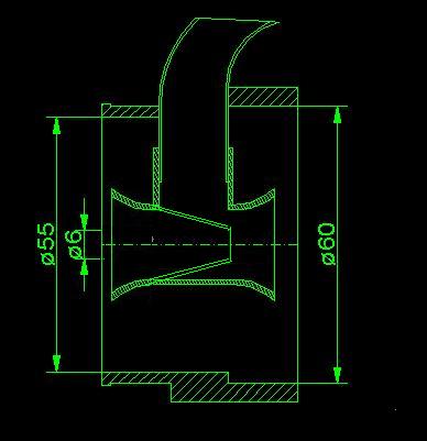

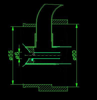

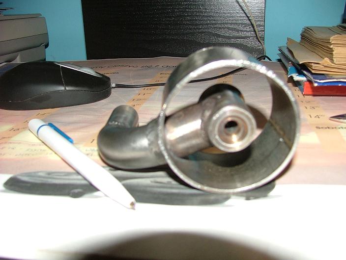

fotki: ogolnie mikser wykonany zgodnie z Waszymi rysunkami:

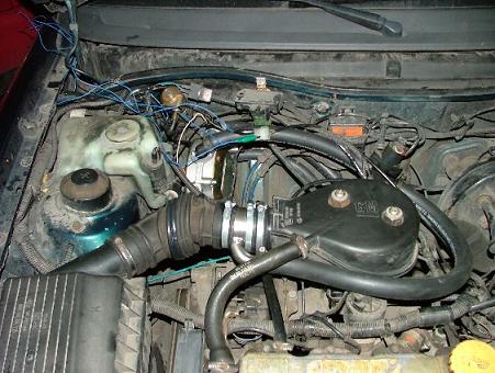

teraz mam zamontowana wersje miksera z kielichowatym czyms. ponizsze zdjecie to druga wersja (bo mam dwa). zdjec tego co zamontowalem niestety nie zrobilem mlot.gif
wstawiony miedzy puszke filtra powietrza, a wtrysk. w ta taka gume. (sorki za jakos fotek)

EDIT: Patrząc na wykres przy wysokich obrotach - to jest piękny.
Musisz te wolne poprawić. zakręć zupełnie przelot gazu - regulację na jałowym - ona jest do wzbogacania a ty masz właśnie problem z za bogatą mieszanką na jałowym.

takem zrobil jak napisales i co nastepuje.
- krecac udalo mi sie ustawic na wolnych tak aby krokowiec oscylowal w okolicach 85 (max 97, min 76) ale gdy wcisnalem gaz na 3000obr/min to sobie skoczyl do pozycji 187 i tam oscylowal wrrr.gif
i co teraz? mam znow krecic czuloscia zeby na wolnych bylo okolo 187? przeciez to bez sensu.
oczywiscie nie wszedl plynnie ale czuc bylo brak mocy, jakby przerywal. czyli za male podcisnienie?
co teraz radzisz?
co potem zrobic z ta srubka od wolnych? zostawic zakrecona czy odkrecic troche? ile?
zrzut z ustawien krokowca:

sprawdzam suwmiarka wymiary mojego cuda i sa takie jak u CIebie na rysunku. wiadomo inne auto moze potrzebowac lekkiej korekty wymiarow ale przeciez rybackiego robia na jedno kopyto i ma dziurke wielkoscia porownywalna z moja. wiec jaki czort?

zrobilem jazde probna. z autoadaptacji podczas jazdy wyszlo PWA 147. ustawilem wiec na jalowym tez zeby oscylowal wokol 147. niby wszystko gra ale jak wcisne gaz to jest ubogo i auto nie przyspiesza angryfire.gif. jak odpuszcze to idzie w bogata i potem oscyluje. maras ratuj bo nie mam juz pomyslow.
> przyspiesza . jak odpuszcze to idzie w bogata i potem oscyluje.

wymienilem mikser na wersje numer dwa - zwykla bez rozkielichowania. wydaje sie byc lepiej ale szalu nie ma. wykresy niby ok na postoju ale podczas jazdy nadal dziura w mocy przy przyspieszaniu.
pozytywna sprawa jest fakt, ze zajarzylem o co chodzi w tym calym kreceniu srubka czulosci 001.gif
pytania nadal mam takie:
- czemu na wolnych lambda tak wolno oscyluje? nieraz jest tak, ze ladnie smiga caly czas. a czasem jest tak, ze oscyluje ale "leniwie"
na obrotach jest ciut lepiej ale tez cos wolno oscyluje w porownaniu z benzyna
- co zrobic ze srubka wolnych obrotow - caly czas ma byc zakrecona?

> Sprawdz też, czy spawy są na pewno szczelne - może je jakimś
> klejem/lakierem pociągnij dla pewności.
> Możesz spróbować też wydłużyć tą rurkę w której jest dysza - wtedy
> więcej energii strugi powietrza przekażesz gazowi i to bez strat
> prędkości powietrza.
a nie mozna skrocic tej w srodku? bedzie dla mnie prosciej.
> Zastanawiam się, czy ten kielich na wylocie czasem nie pogarsza tylko
> sprawy - w rybackim ta rurka jest długa i cylindryczna i dyszka
> powietrza kończy się więcej niż 1 cm przed końcem grubej rurki -
> a u Ciebie jest chyba mniej.
no zgodnie z Twoimi wymiarami jest 2mm i ok 5 w wersji drugiej.

Ta rurka musi się kończyć za wlotem gazu - w rybackim kończy się ponad 1 cm za końcem rurki z gazem.
> poszlo na pw.
Robiłeś wg nie mojego projektu - mój projekt był w ogóle bez dyszki - zdjęcia w pierwszym poście w tamtym temacie. To jest projekt kol beta16 chyba.

Są opcje ustawiania prędkości - wejdź w zaawansowane ustawienia pracy silnika krokowego
> wylacze . a czemu mialby bruzdzic?
Dodatkowo mocno zubaża po odpuszczeniu gazu widać to na wykresie. Na razie wprowadza niepotrzebnie dodatkowe zamieszanie
Na tą chwilę gdybym robił, to bym coś takiego zrobił:

upilowalem jak radziles - lipa. podczas postoju niby ok ale w czasie jazdy gdy wciskalem gaz to mulil (ubogo).
upilowalem jeszcze (do linii wlotu rurki z gazem) - niby ok ale przy ok 3 tys. obr dziura w mocy (ubogo), pozenij od 4 tys w gore ciagnie. nie wiem od czego to.
zaslepilem otwor powietrza (wkrecilem srubke) to samo.
moze jeszcze upilowac ta rurke?
> Cut-off włącza sie jak już masz wyregulowaną i stabilnie pracującą
> instalację. Tak poza tym to moim zdaniem masz coś nie tak ze
> wskazaniem TPS. Szczególnie pierwszy wykres: 3100 obrotów i
> 0,86V na TPS-ie przy skali do 5V? Sprawdź, jaki masz sygnal przy
> włączonym zapłonie (silnika nie musisz odpalać) i bucie w
> podłodze.
jutro zmierze, aczkolwiek dzisiejszy zrzut przy 3000obr/min pokazuje TPS na wartosci .86V. ogolnie tps dziala - spojrz wykres post nizej

A patrzyłeś w czasie jazdy co się wtedy jak muli dzieje z krokowcem i mieszanką?
> juz zauwazylem
> masz jakis pomysl co poprawic/ co zmienic? chetnie poprobuje ale nie
> mam pomyslow.
Pisałem już wyżej. Jak masz ustawione "Zaawansowane ustawienia pracy silnika krokowego".

wink.gif takiej opcji w bingo nie ma, ale jak na moje oko to ten krokowiec coś leniwie się przemieszcza.
mam ustawione wszedzie 0 w pracy zaawansowanej.
a masz moze przyklad gdzie krokowy rusza sie zwawo?
wyzej dalem print screen przy 3000obr (na postoju) i wydaje mi sie, ze mieszanka oscyluje prawidlowo. czy moze musi szybciej?
> mieszanką?
patrzylem. dalem nawet pare postow wyzej print screen z przyspieszania.
ruszam, wciskam pedal w podloge - mieszanka sie wzbogaca, auto zwawo wyrywa do przodu, potem mieszanka zubaza i wzbogaca i tak jest do okolo 3 tys obr/min (auto idzie zwawo). po czym nagle robi sie ubogo - krokowy sie otwiera ale moze rzeczywiscie jak mowi wszim za wolno bo przy ok 4 tys mieszanka robi sie bogata i auto znow ladnie ciagnie, pewnie dlatego, ze krokowy otworzyl sie na tyle, ze puszcza odpowiednia ilosc gazu.
probowalem zmieniac prace zaawansowana krokowca dalem rozne kombinacje, (z opcji ktore tam sa) ale bez rezultatow. podejrzewam, ze nie rozumiem lub zle rozumiem jak te opcje dzialaja i dlatego moja logika ustawiania nie dziala.
chcialem tez sprobowac zaznaczyc opcje skok ATT do zadanej pozycji ale tez nie bardzo rozumiem jak to ma niby dzialac.
jesli ktos moglby mi wytlumaczyc jak z teorii te zaawansowane ustawienia krokowca i skok ATT do zadanej pozycji ma dzialac to bede wdzieczny.
