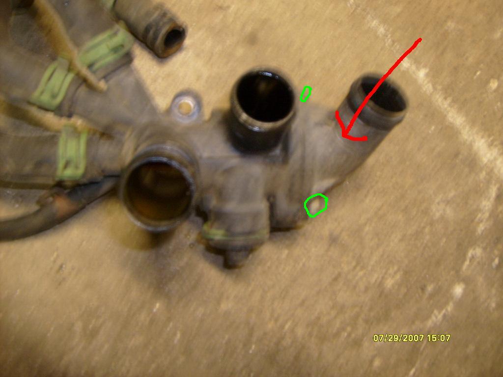

Czyli to jest jakby puszka z której wychodzi dużo węży??
a dostanie się do termostatu jest możliwe po odkręceniu pokrywy od czoła puszki??

tak w tej ''puszcze'' jest termostat , do tego dochodzi waz z chlodnicy i tam jest termostat , na rysunku zaznaczylem co musisz odkrecic ,w srodku jest termostat .

Dzięki za pomoc płyn i termostat wymieniony auto drive.gifbow.gifbow.gifbow.gifbow.gifbow.gifbow.gifbow.gifbow.gifbow.gif
