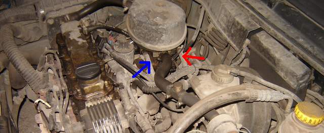

Odkręć wężyk zasilający od zespołu wtryskiwacza, wsadź go do butelki i spróbuj odpalić. Powinno się lać paliwo z węża.

Orochimaru , jestes w stanie pokazać te wężyk na np fotce?

Fotka:
Powrotny - z niebieską.
Pompa jest w zbiorniku paliwa, dostęp od spodu.
Filtr, standardowo tuż za prawym progiem od spodu, cylinder na wężu paliwa.

> Fotka:
> Wężyk zasilający to ten z czerwoną strzałką
> paliwa.
Dziś sprawdziłem:
- paliwo pojawia się w wężyku w momencie kręcenia.
- obejrzalem i przeczyśiłem każda ze świec.
Co teraz należałoby sprawdzić?
