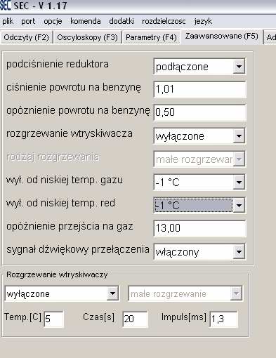

problem z przelaczaniem-zobacz screena
czy ustawienie na -1 wylaczenia od niskiej temp.gazu i wylaczenie od niskiej temp. reduktora ma cos wspolnego z problemem nie przelaczania na gaz?gdy osiaga zadana temp.przelaczenia gaz zalaczy sie na chwile i zaraz z powrotem na benzyne.nie przelacza nawet przy 80 stopniach na wskazniku.czy jak ustawie te pozycje na ust. brak nie zaszkodze ukladowi?mam wrazenie ze przez te -1 mam taki problem... sick.gif

zobacze ale dzis na postoju przelaczyl normalnie...jest nieco cieplej niz ostatnio.czy zasadne jest wlaczenie rozgrzewania wtryskiwaczy?

Jeśli wtryski będą brudne to mogą się sklejać i problem z przełączeniem, aż do momentu złapania temp.

cisnienie przelaczania w warukach kiedy przelacza ok to 1,5 bara nie wiem jakie bylo gdy byl mroz natomiast mam komunikat o dwoch bledach:zbyt niskie cisnienie gazu lub malo gazu w butli i za niska temp gazu.ustawilem przelaczanie na 30 stopni i...musze poczekac na mroz zlosnik.gif.chyba ze masz ew.jakies sugestie co ustawic i jak?

Może też sensor ciśnienia gazu szwankować.
