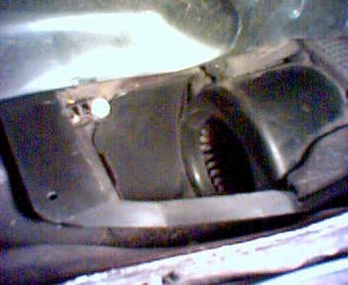

wentylator jest w podszybiu, otwórz maskę i po ew. demontażu plastików znajdziesz na pewno
z tego co kojarze w VA nie bylo filtrów PP (jak np. w astrze F), więc dostęp będzie jeszcze łatwiejszy ok.gif
edit: taką fotkę znalazłem:
