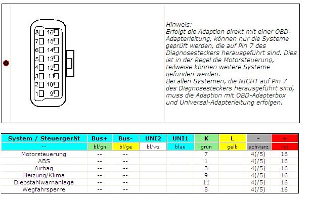

Po co ci kabel ? Wkładasz pojedynczy kabel do gniazda obd (bo pewnie takie masz w 2001r. ) w miejsce które chcesz diagnozować i juz.
Jeśli chcesz mieć plug&play tylko do swojego to zakup sobie wtyczkę 16-pin EOBD i podlutuj kabelki gdzie trzeba .
Ale wcześniej lepiej się upewnij czy masz faktycznie takie gniazdo do kompa pod kierownicą smirk.gif
