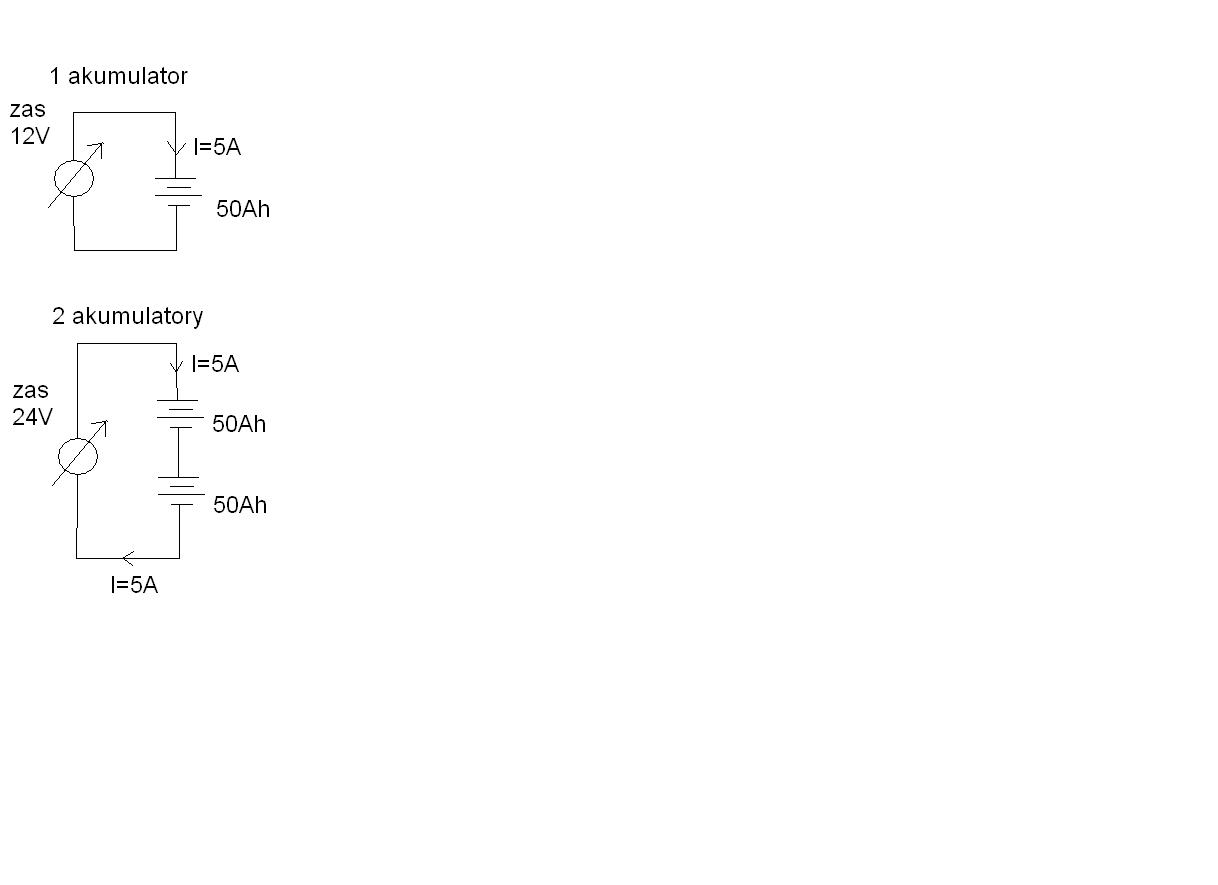

Przykład ładowania dwóch akumulatorów 50 Ah - w załączniku
> szeregowo- napięcie rośnie pojemność pozostaje ta sama
> równolegle- napięcie bez zmian pojemność rośnie
