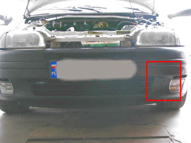

Sprobuje w takim razie poprosic kolege, po ktorego domem to auto stoi zeby zobaczyl jak to wyglada. Wogole wg instrukcji, ktora posiadam ta zaslepka w zderzaku powinna byc chyba po prawej stronie (patrzac na auto z przodu), a mi sie kojarzy, ze jest u mnie po lewej (ale nie jestem na 100 pewny czy wogole jest). Czy to mozliwe, zeby jej wogole nie bylo (mam nieoryginalny zderzak)?
> To musi być coś takiego
> KLIK
Dokładnie takie

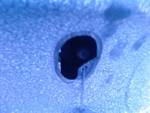

Hej,
dzieki za zdjecia. Wyglada to wlasnie tak, tylko, ze ten gwint do nakrecania jest troche przesuniety (fotka).
W aucie wymieniany bylo wzmocnienie czolowe (jakies 2-3 lata temu) i pewnie szanowni mechanicy zle zalozyli zderzak.
Nie wiem czy to ucho podejdzie w takim razie bez jakiegos nacinania zderzaka :/
