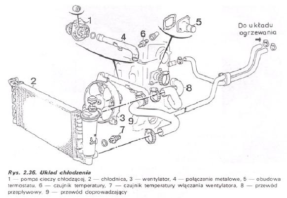

Czujniki dotyczące ukł. chłodzenia:

Czuje, że kolega mówi o czujnikach cieczy chłodzącej. Jeden jest do wskaźnika (ten przy pasku rozrządu) a ten drugi do kompa.
Sprawdzałem ohmomierzem i ten z jednym wypeowadzeniem kręci się w ok. 25-30ohm (oporność między wyprowadzeniem a masą), a ten drugi jak zimny to ok 2kohm jak się przejedzie 5 km to rośnie do 11kohm. Nie wiem czy to dobrze, nie mogę znaleźć parametrów tych czujników.

Czujnik temp (ten od wskaznikow) powinien miec taka rezystancje...
...zreszta sprawdzic to latwo wpinajac rozne rezystory pomiedzy wskaznik a mase.
Ten drugi nie mam pojecia ale powinien byc taki sam imho... aczkolwiek glowy za to nie dam wink.gif

No to u mnie musi być walnięty bo jak jest zimny silnik to jest ok 2kohm, a jak się nagrzeje i postoi to jest 11-12kohm. A przecież rezystancja powinna spadać wraz ze wzrostem temp.?
Czy dobrze mówię?
