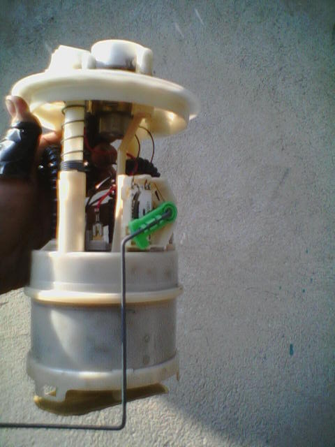

Po podniesieniu kanapy
Po odkręceniu dekla
te przewody w tej wtyczce
