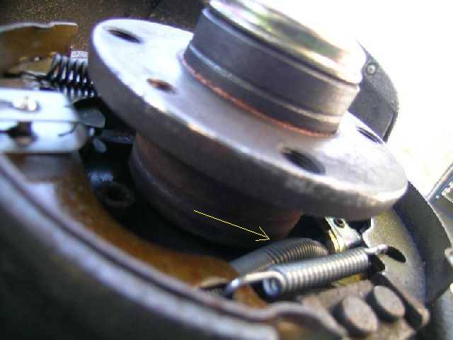

chodziło mi o sprężynki kończące linki ręcznego (w załączniku).
Ale za radą dzwonię jeszcze po mechaniorach.
Dzięks.
nie wiem jak w PII, ale w PI wymienilem obydwie linki sam, trzeba troszkę pomyślunku i wyjdzie. Co do tych sprężynek - w PI to nie było rozbieralne i kupując linkę były nowe.

> 4.Sprężynki do linek powinny być nowe?
Tak i nie-można mieć stare
