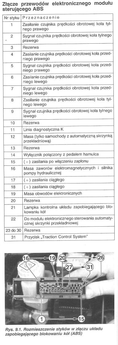

Zanim wydam ok 200zł na używaną pompę + moduł chciałbym pomierzyć samemu jak wygląda wartość z wszystkich czujników aby być pewnym że to sterownik a nie 2 czujniki.
W związku z tym mam pytanie jak podłączyć się multimerem pod wtyczke od czujników. Czy aby zmierzyć sygnał z czujnika kola np. PT muszę połączyć styki: 1 i np. 17 (zasilanie) a multimer wpiąć między 2 a 11 czy może 16 ?? (w załączniku wrzucam opis styków.) Jakie powinny być oporności przy takim pomiarze ??

Tak na mój rozumek to nie da się tak łatwo pomierzyć tej odpowiedzi czujników .....musi być jakieś narzędzie diagnostyczne do abs-u hmm.gif
Tym bardziej że ze schematu połączeń elektrycznych wynika że + 12 V to styki -14,15,17,18 a masa 16 i 19.
Multimetrem co najwyżej możesz sprawdzić napięcie czy oczywiście jest na tych stykach oraz czy oporność czujników tu:
6,7 4,5 8,9 i 1,2 są identyczne jeśli tak tzn, że centralka.

Mozna zmierzyc zykłym multimetrem , a najlepiej analogowym , wepnij sie pomiedzy mase a piny sygnalowe ( kolejno 2.5.7.9) oczywiscie na podłaczonej wtycze do pompy i wlączonym zapłonie, powinen byc sygnal o postaci fali kwadratowej 0-12V przy powolnnym kreceniu kołem powinieniec zaobserwowac skoki napiecia 0 - 12 V , jednak taki pomiar nic nie powie o predkosci koła poniewaz nie zabserwujecz dokładnie czestosci zmian , lepeiej podłaczyć do euroscana na 2 comy i zrobic jazde próbna
