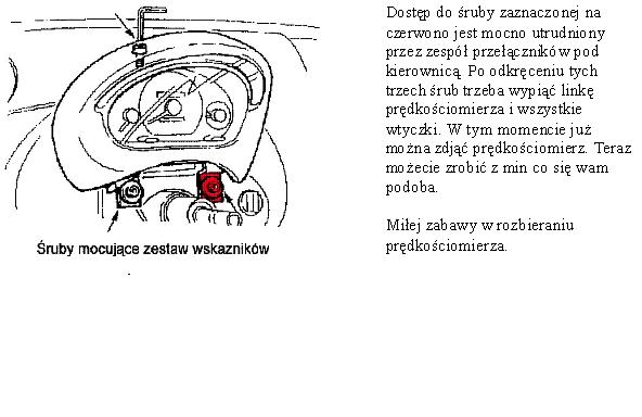

Pytanie jak w temacie, na szybko znajomy potrzebuje wymienić żarówki podświetlenia licznika. Gdzie jakieś diwajsy, zatrzaski itp??
odkrecasz plastik z kolumny kierowniczej, pod licznikiem masz 2 sruby imbusowe, na liczniku u góry jedną, odpinasz linke, wtyczki i masz licznik w ręce biglaugh.gif

tak na szybko: pod kierownica sa srubki (chyba 2) - odkrecic nastepnie zdejmujesz te plastiki dookola kierownicy i widzisz 2 sruby na imbus od licznika. Jest jeszcze jesna sruba na imbus z tylu licznika pod gumowym kapturkiem (wsadz reke za licznik to wyczujesz) Odkrecasz te 3 imbusy i wyciagasz licznik.
