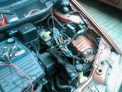

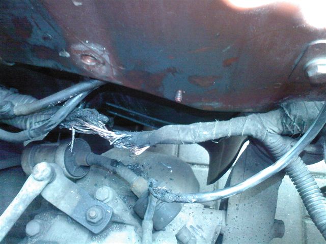

Wskazane techniki łączenia przwodów...
> ...szczególnie w przypadku tak uszkodzonej wiązki.
> Istnieją jakieś przeciwwskazania przed zastosowaniem lutowania?
Dobra lutownica w dłoń, cyna, trochę kwasu też wskazane (będzie łatwiej)
Każdy przewód zaizoluj koszulką termokurczliwą (czy jak się to nazywa?) - tak, żeby były szczelne.
Na koniec na wszystko skręć taśmą izolacyjną - najlepiej taką wykonaną z materiału, a nie z folii.

Póki co zacerowane na szybko. Poszło prawie dobrze - nie działa przednia lewa lampa oraz kierunkowskaz. oslabiony.gif
Po wycięciu uszkodzonej części wiązki, od strony ściany grodziowej do połączenia było 20 przewodów, natomiast z drugiej strony 24. Ostatecznie zostały mi trzy: dwa czarne i jeden ciemnofioletowy. niewiem.gif
