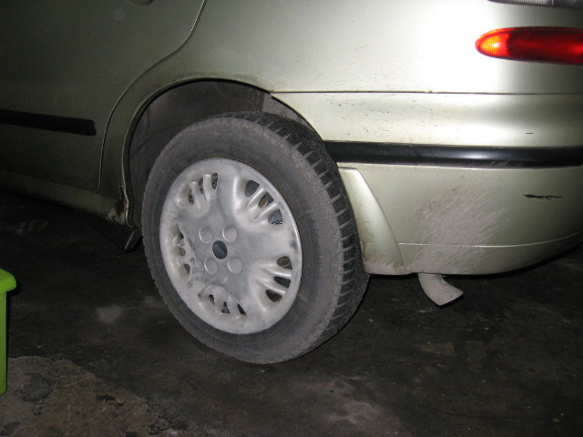

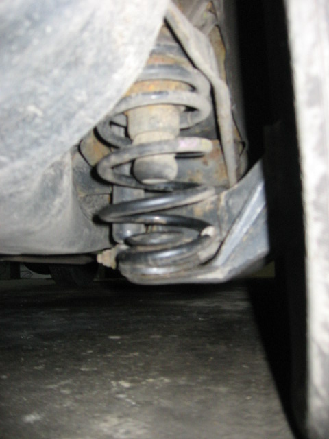

Zakładałem nówki. Idę cyknąć fotki.
czyli jóż wiem że zdecyduje sie na sprężynki od palio, bo jednak jak stoi autko wyżej to amorki tak nie siadają.
u mnie to wygląda jakoś tak . wizualnie nie widać dokładnie ale pięści nie jastem w stanie włożyć jak autko stoi bez dodatkowego obciążenia.
Mam je od ponad 2 lat i nie ma już problemu przy wyjazdach urlopowych że o coś zahaczę.
