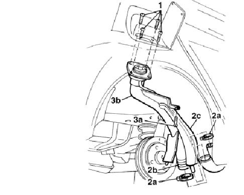

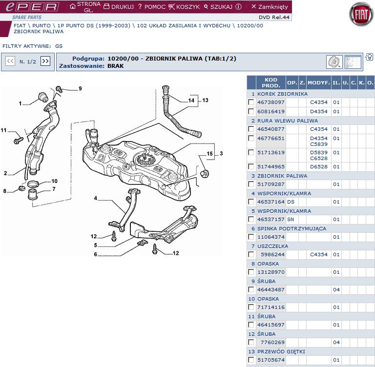

Tak sobie tankuje wczoraj i ten wlew cały lata, po dokładnych oględzinach wyszło szydło z wora, połamany plastik który mocuje wlew do karoserii. Czy to się da wymienić czy całość jest jako jeden element ze zbiornikiem paliwa?
Dzięki, sorry za głupie pytania ale jeszcze nie zaciągnąłem epera.
Mam nadzieje, że nie będę musiał opuszczać zbiornika, żeby odpiąć od niego węże.
nie trzeba opuszczac zbiornika, trzeba podlewarowac auto. moze myjka oczysc wczesniej okolice nadkola aby sie nie upaprac i przypadkiem aby syf sie nie dostal do paliwa.
