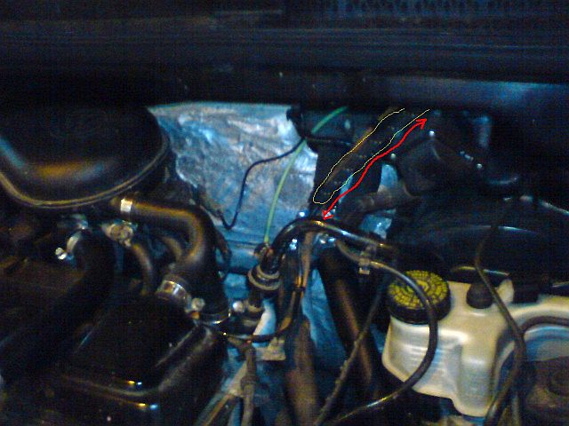

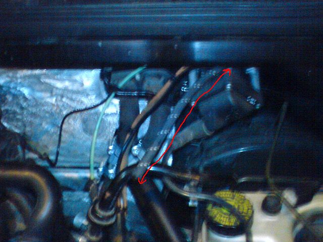

witam
Po załozeniu isnatalcji gazowej, zauwazyłem ze ostało sie luzno wiszące podciśnienie w okolicy wtrysku paliwa wychodzace z pod ścianki działowej (zdjecie podgladowe w załaczniku), zdjecie co prawda z telefonu, ale mysle ze da sie okrelic gdzie ono ma miec miejsce.
Szukałem punktu gdzie mozna by było to podczepic, jednak bez rezultatu.
Auto w zasadzie pracuje równo na gazie i benzynie.
Prosba jest nastepująca, czy mogł by ktos sparwdzic w swoim golfie gdzie takowe podcisnienie winno byc podpiete ???
z góry thx
A czy jest podłączone podciśnienie do puszki filtra powietrza??? Może gazownik to odłaczył i tam puścił?
tam akurat specjalnie sie nie przygladalem, ale z tego co pamietam to 2 jakies kable od filtra powietrza odchodza. jutro dokładniej sie przyjze
> sie przyjze
do przegrody czołowej wchodzi podciśnienie które steruje obiegiem powietrza wewnątrz auta, zdejmi pokrywę przy podszybiu i sprawdź czy się nie zunął z obudowy filtra przeciwpyłkowego jeśli chodzi o astre
> o astre
no raczej na kąciku VW nie pisałbym o problemie Astry 270751858-jezyk.gif. ale thx za fatyge ( w astrze miałem własnie taki przypadek co opisałes. szybko sie z nim uporałem)
co do wezyka, to zlazłem jego miejsce. było odczepiony od Serva.
