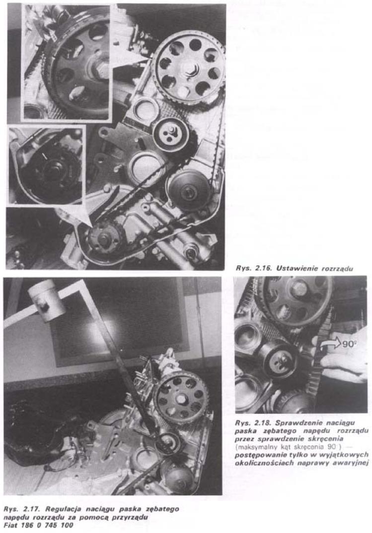

Nie załamuj się od razu, ustawienia ZZ i pilnowanie tego to proste, a naciąg paska mierzysz miara możliwości jogo skręcenia na tej najdłuższej prostej - oczywiście miara skręcenia miarze nie równa, bo zależy ile kto ma pary w rękach. biglaugh.gif
jak ja ustawiłem u siebie to mechanik mówił że za silno bo ledwo go skręcał, ale wszystko mi chodziło idealnie, żadnych stuków zaworów, idealnie się wkręcał na obroty, a jak ustawił mechanik to ja po nim mogłem pasek skręcić więcej niż na 3/4 obrotu zlosnik.gif - ale wchodzenie na obroty juz nie jest takie jak przedtem.. Suma sumarum zostawiłem to co nastawił mechanik, z lenistwa bo mi się nie chciało już grzebać, ale i tak wkrótce ustawię po swojemu.
Pasek klinowy naciągasz altkiem, ma być silno ale z wyczuciem, ja odchylałem altka przy pomocy 0,5m klucza płaskiego 32 , albo za pomocą łyżki do kół nie po to aby bardzo silno naciągnąć, ale po to by mieć kontrole nad siłą naciągu, naciąg ma być taki aby pasek lekko uginał się pod naciskiem, ale tylko lekko. Reszta jak przypilnujesz, to błahostka jest. waytogo.gif
Tu masz zdjątka poglądowe.

> Bzdura. Nie może być napięty do oporu, bo albo napinacz za szybko się
> zużyje albo coś z paskiem się stanie. Powinien być tak napięty,
> aby w najdłuższej odległości między kołami zębatymi nie można go
> było przekręcić na bok więcej niż 90 stopni.
Przed regulacją zaworów było ok, ale po regulacji wzrósł stopień sprężania i pasek miał więcej pracy. Wtedy przeskoczył o kilka ładnych zębów.
Naciągnąłem tak, jak mówią instrukcje i przeskoczył o 1 ząb.
Nauczony doświadczeniem naciągałem pasek tak mocno, jak tylko mi się udało. Od tamtej pory mam spokój smile.gif

Jak już wyżej pisałem, naciąg i sprawdzenie ręczne naciągu bez przyrządów to sprawa umowna. Pasek ma być naciągnięty naprawdę bardzo silno , ale tak aby można było mimo wszystko wykonać mały skręt paska o 90st (jak na rysunku który wstawiłem) i właśnie to skręcanie to sprawa umowna. Skoro mówisz że naciągnąłeś i pasek przeskoczył, to na 100% pasek był w ogóle nie naciągnięty, albo masz tak mało siły w dłoni, a twoje naciągnięcie "tak mocno, jak się dało" to zapewne było to co ja osiągam jako Normalne naciągnięcie z normalną możliwością jego skręcenia - tak jak w instrukcji zlosnik.gif .
