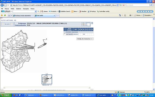

zamówiłem na wszelki wypadek 2 świece. W którym miejscu ich w silniku szukać?
no i wszystko jasne gdzie szukac;)
Jak otworzysz maskę to patrzą prosto na Ciebie. U góry silnika ustawione pod skosem. Pierwszą od lewej strony widać od razu. Pozostałe są lepiej widoczne po zdjęciu filtra powietrza.
