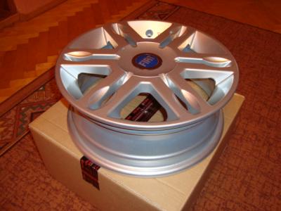

2. Rozglądam się za alu felgami do pandy ale wszędzie mają rozmiar 14... czy 13 nie robili?
Czy były by jakieś przeciwwskazania żeby założyć 14 czy to się wiąże z czymś (np większe zaciski, tarcze). No i oczywiście za 13 przemawia to że mam opony w piwnicy i nie musiał bym kolejnej kasy pakować w opony.
(np taki wzór tylko 13?)
nie
albo dobierzesz sobie odpowiednie felg w 13" albo kupisz sobie 14"
edit. ten wzor jest tylko w 14" i jest to seryjna felga
Tylko 14, w alu 13" będą problemy ze zmieszczeniem hamulców,
a raczej obciążników.
> Jeżeli masz regulację ręczną, to w lusterkach nie masz silniczków a więc i kabli.
Wiązkę chyba mam poprowadzoną, bo widziałem tam tą dodatkową wtyczkę jak robiłem zapalniczkę, ale nie chciałem popsuć lusterek przy ewentualnym demontażu
> Daj sobie spokój z 13"
No nie powiem, ładne te alu... z jaki rozmiar opony na nie by pasował? (14")
> pasował? (14")
165/65
