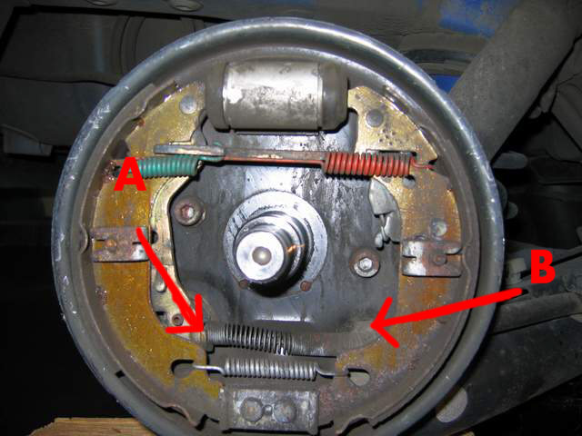

Witam. Czy ktoś może mi powiedzieć jak się wymienia linkę ręcznego w sienie 1,2 8V? Jestem w trakcie wymiany belki tylnego zawieszenia i natrafiłem na ten problem, że nie wiem jak zdjąć linkę ręcznego. Chciałbym jej użyć ponownie.
od strony koła to musisz zdjąć linkę z rozpieraka jednej ze szczęk i potem wybić czymś stalowy pancerz linki który jest wciśnięty w tylną blaszaną osłonę
A - odpiąć linkę
B - tu wybijać
Dokładnie tak zrobiłem. Starą linkę nakłada się razem z tym bolcem w dziurę po bolcu z nowej belki. Dzięki za opis.
