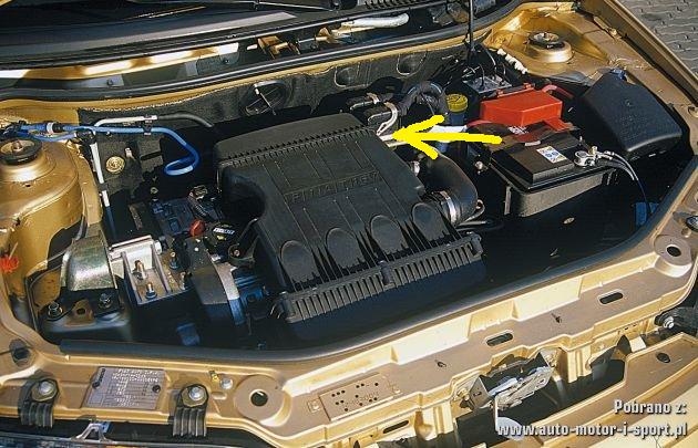

Witam!
No i przechwaliłem kropka. Pochwaliłem się koledze że 117 tys. na liczniku a ja leje i jeżdże. Więc żeby za wesoło nie było to fiacior ma focha.
Ładowałem 7 godzin aku ponieważ w planie był 2 tygodniowy postój w garażu. Podłączyłem, odpaliłem i pojechałem. Wszystko bez najmniejszego problemu. Jazda zakończona w garażu i dobranoc.
Rano wszystko oki oprócz tego że silnik nie startuje. Zakręciłem 3 razy, odpuściłem i autobusem do ro. Po robocie w garażu odpalił normalnie ale żółta kontrolka EOBD świeciła. Pochodził chwile, przejechałem ze 100 metrów, zgasiłem i odpaliłem juz bez kontrolki. Dałem mu sie zagrzać aż wentylatorem zakręcił. Na drugi dzień rano powtórka z rozrywki. Nie startuje. Popołudniu bez zmian. Klops.
Jedno odbiega od normy. Po przekręceniu silnika oprócz 3 sek szumu pompy (chyba) jakieś brzęczenie słychać. Brzęczy cały czas (nie wiem czy jak silnik zastartował wczoraj to też, bo nie było słychać-hałas silnika).
Brzęczy w miejscu zaznaczonym strzałką gdy kluczyk jest przekręcony cały czas. I to nie tak całkiem jednostajnie tylko raz troche mocniej jak słabiej a czasami z króciutkimi przerwami.
Macie Panowie tak na dzień dobry jakąs diagnoze.
Z góry dziekuje

Ma prawo brzęczeć, jeżeli masz model bez linki gazu, tylko przepustnicę sterowaną elektronicznie.
Przyczyna leży gdzie indziej.

Na początek spróbowałem oczyścić ten czujnik. Za trzecim podejściem silnik zastartował ale kontrolka świeciła. Podjechałem do mechaniora i wyszło że wina tego czujnika. Tak więc sprawa chyba jasna no i trzeba zakupić czujnik żeby nie przerabiać juz takich fochów.
