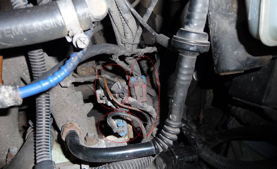

Grzebałem wczoraj pod maską Astry i moją uwagę zwróciły dwa elementy, które nie są mi w ogóle znane.
Może Wy coś skojarzycie i podpowiecie?
Silnik X16SZR, Astra F.
1. Jakiś czujnik nad skrzynią biegów, jakieś 20 cm po prawej od filtra oleju, wtyczka 2 pinowa:
2. Zespół wtyczek, czujnik, nie wiem co to dokładnie jest, dochodzą do tego 3 wtyczki i dwa wężyki chyba z podciśnieniem. Do czego jest każdy z trzech wtyków w tym elemencie i co to wo ogóle jest?
Znajduje się między modułem zapłonowym (DIS), a serwem hamulców.
Nr 1 masz wypiętą wtyczkę czujnika świateł wstecznych (widać go na foto) wink.gif
To drugie to elektrozawor do pochlaniacza par paliwa. Jeden wezyk idzie do obudowy przepustnicy, drugi do pochlaniacza pod blotnikiem prawym.
