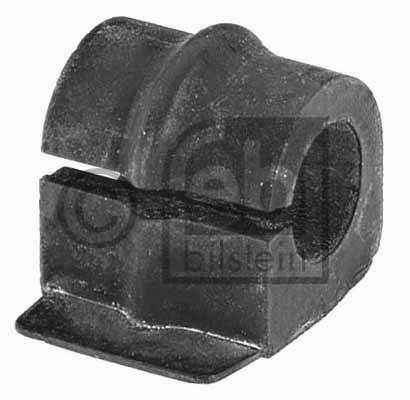

U Ciebie będzie z pewnoscią taki łącznik:
Kupuj raczej znanych i dobrych firm. Będziesz miał pewność, że problem nie powróci. Zadbaj aby łączniki były z gumkami, które są bezpośrednio związane z jego montażem (tak jak na zdjęciu).
Gumy trzymające drążek stabilizatora do karoserii, jeśli są dobre możesz zostawić.
