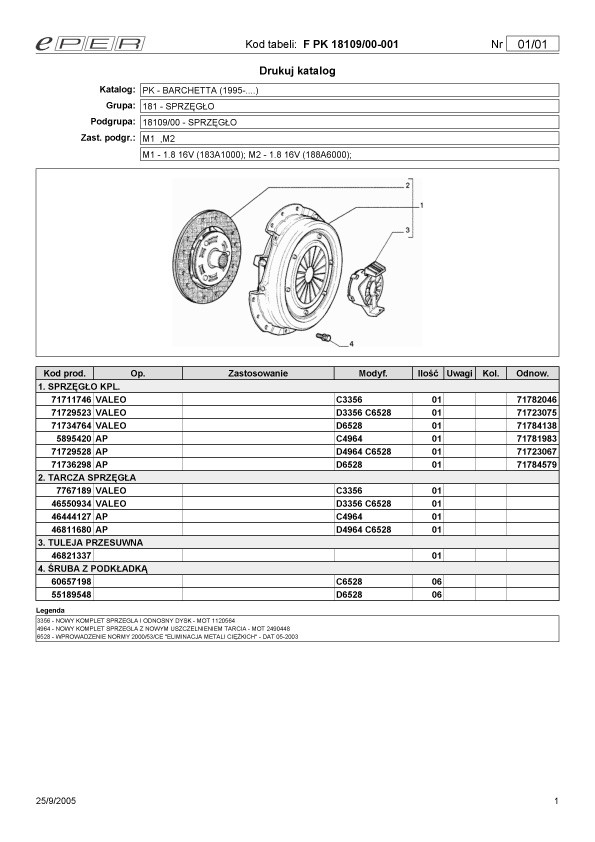

Sprzęgło od Barchetty 1,8 16V i od twojego Brava ma zupełnie inne nr. katalogowe .

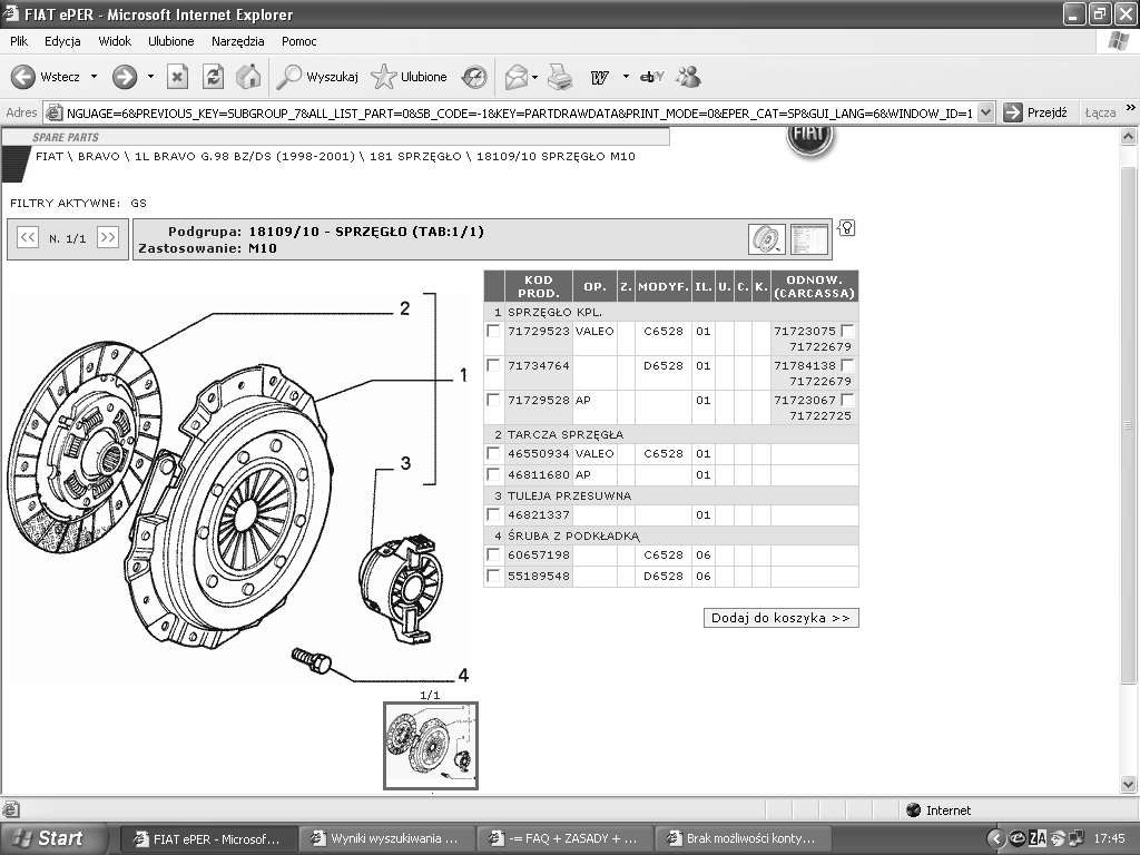

Sprzęgło Bravo 1,8 16V - załącznik

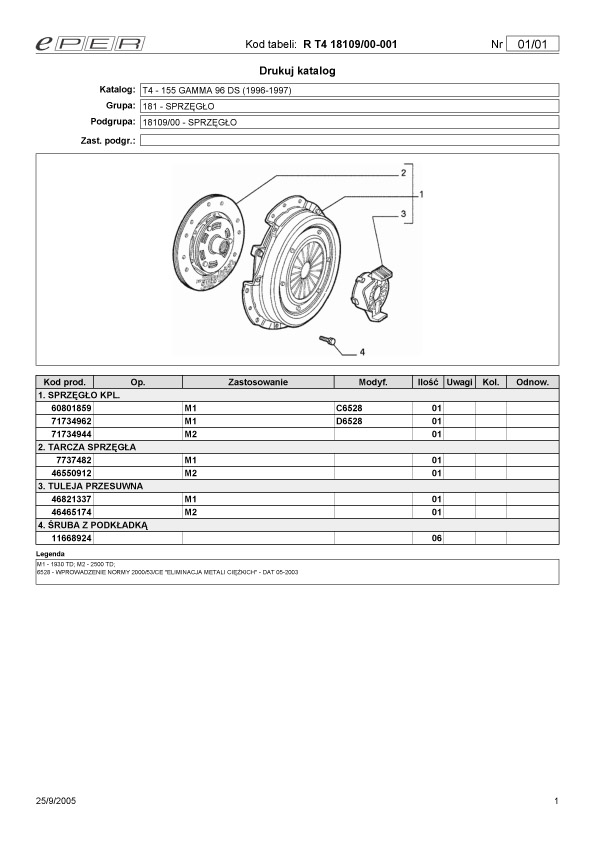

Sprzęgło Alfa 155 - ale jaki silnik - nie pisze
na pewno się przydadzą,
jutro pokaże mechanikowi, zobaczymy co powie
