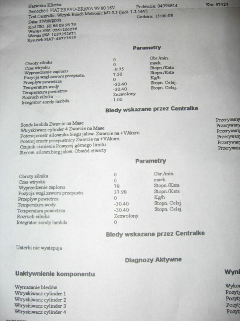

zaprowadziłem dziś autko do warsztatu tzn nie ja ale z mojego polecenia zlosnik.gif wybranym warsztatem było ASO KOt-SERWIS w Wielgolasie Duchnowskim a to ze względu że badanie na Examinerze kosztuje tam od 50 do 80 pln boje_sie.gif
Wstepna diagnoza jeszcze chyba przed badaniem była taka że padł wtryskiwacz czyli 400 pln + 150 robocizna pad.gif
Ale po głebszym zbadaniu autka przez mechanika tzn odkręceniu kolektora okazało się że rozpieła się jakaś kostka od wtryskiwacza i autko chodzi tylko na 3 garach, po podłączeniu wszystkiego silnik zaczoł pracować normalnie jump.gifjump.gifjump.gif
A poniżej wydruk z Examinera , nie wiem oco tam chodzi ale wszysstko chyba w normie palacz.gif
