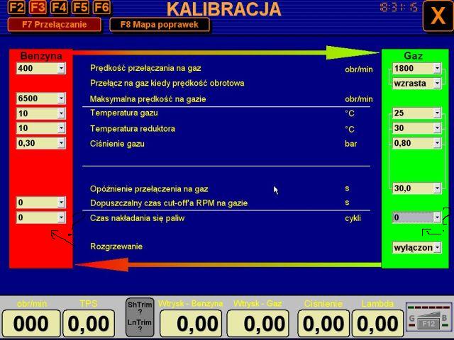

Wjaki sposób ustawic w tej instalacji nakładanie sie paliw ? Szarpie mi na przełaczeniu benzyna-gaz a chciałbym zeby podawało przez chwile dłuzej benzyne.
Ustaw doświadczalnie, jeśli teraz jest źle, to każda wartość większa od 0 będzie lepsza. Zacznij od 1, potem 2, 3...10, 20, 30, 100 itd, bo nie wiadomo co to za jednostki "cykle"? Chyba, że w rozwijanej liście są określone wartości, to wybieraj po kolei...
