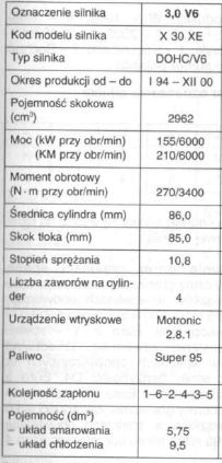

Wlasnie skladam dla siebie oplowskie 3.0 v6 w serii 211 KM
mam zdjete glowice - wszystko wyglada jak nowe mimo 200 000 nalatane ale wymieniam co gumowe i chce zwiekszyc troche sprezanie. o ile maxymalnie moge zjechac z glowicy i o ile zwiekszy to sprezanie - seryjne wartosci i wymiary w zalaczniku.

pytanie uzupełniające - jaki kształt ma komora spalania w cylindarch ?
podpowiem Ci jedną rzecz- plastelina w cylinder, zamontuj głowicę , zrób 2 obroty wałem korbowym, ręcznie! , zdejmij głowicę, zobacz na plastelinie jak wygląda komora spalania i gdzie dokładnie zawory sięgają , jak głęboko w plasteline wchodzą. jak trochę pomyślisz, to będziesz widział ile możesz splanować, żeby zawory nie spotkały się z tłokami. niemniej jednak, ze stopnia sprężania wynika, że będziesz musiał jeździć na 98 oktan. A jeśli miałbym być wróżką, to sam nie wiem...

Ja bym tylko dal do wyrównania przed montażem. Jakąś minimalną wartość która wystarczy do uzyskania idealnej płaszczyzny.
Po jakimś większym zwiększeniu stopnia sprężania mocno wzrosną siły na panewkach oraz ciśnienie w komorze co da po dupie pierścieniom, a suma sumarum to może negatywnie odbić się na silniku o przebiegu 200tys km.
Ponadto mogła by być potrzeba przeprogramowania kompa, bo może nie "dostroić" się do nowych warunków.
Ja bym raczej nie ruszał.
