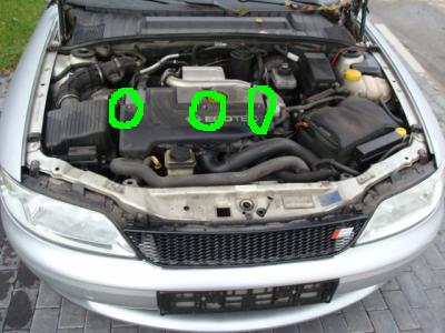

Mozna gdzies zanabyc droga kupna lub wysepienia zlosnik.gif gumowe podkladki wchodzace w sklad zestawu sluzacego do przykrecenia plastikowej oslony silnika w x20dth ??? O co dokladnie chodzi zaznaczylem foto na zielono.
Pokrywa jest przykrecana w trzech miejscach za pomoca sruby + mosiezna tulejka + gumowa podkladka. U mnie te gumowe podkladki prawie nie istnieja i dzieki temu oslona sobie klepie wraz z silnikiem sick.gif
Foto pozyczone z Allegro

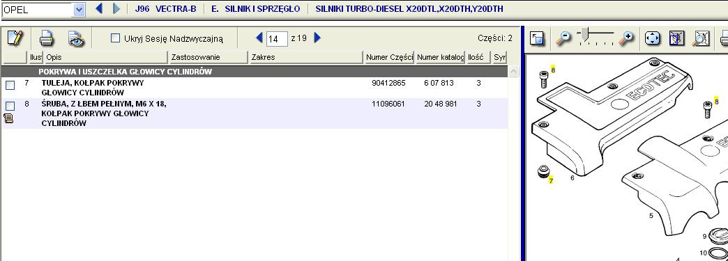

Tulejka ma numer 6 07 813.
Koszt ok 15zł/szt.
> Koszt ok 15zł/szt.
> Chwilkę za późno

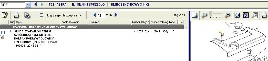

A w Astrze F X14XE? zeby.GIF Ciekawe, że dzisiaj też myślałem o tym, zastanawiałem się czy to integralna część obudowy czy można kupić. zeby.GIF
> Astrze F X14XE
Cena 1,55 zł/szt.
> Nr 2024326 -ilośc 2 szt
> Cena 1,55 zł/szt.
Ale to wkręt chyba? A tulejki?
> czyli wg EPC u mnie nie są wymienne.
