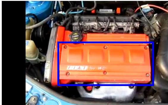

okej, tylko pierw musze dojsc do tego gdzie sa świece... bo nie mam pojecia i nie widze ich sciana.gifsick.gifconfused.gifhahaha.gif

musisz zdjąć górny dekiel silnika
wiem, że głupie pytanie ale tak serio jak się do nich dostać?
no mówię, musisz odkręcić śruby i ściągnąć to czerwone coś co masz na silniku
ok czyli rozumiem, że to:
tylko kolejne moje pytanie, musze zjakaś odpowiednią siłą dokrecić tę śrubki?
I nie ma tam żadnej uszczelki? Bo z początku myslałem ze to jest pokrywa zaworów

Nie ma tam uszczelki. Odkręcasz z taką siłą, żeby śruby puściły i dekiel można było zdjąć.
Pod tą pokrywą zobaczysz tzw. fajkocewki - 4 szt. Musisz je odkręcić i delikatnie wyjąć a uzyskasz dostęp do świec zapłonowych waytogo.gif
