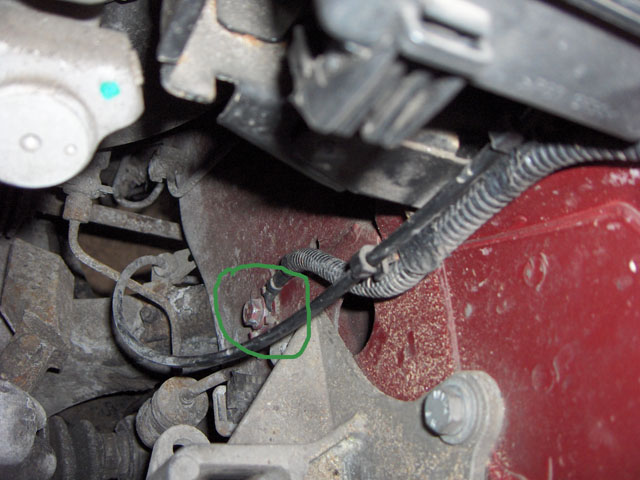

Czy ma ktoś może z was jakiś "schemat" umiejscowień połączeń masowych z budą w punto II bo ja jak narazie znalazłem tylko obok akumulatora... Są jeszcze gdzieś jakieś ??
Ja znalazłem dwa, tak jak na foto, może są jeszcze inne, ale ciężko coś zobaczyć bo ciasno pod maską.

Ja mam z lewej strony na nadkolu jeszcze.
