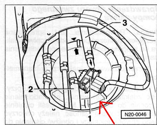

Moje auto to polo 6N2 1.4 mpi. Muszę wymienić nakrętkę pompy paliwa wraz z uszczelką ponieważ zauważyłem że po zatankowaniu paliwa do pełna troche mi się wyłało tzn jedna szklanka.Mechanik dokręcił mi tą nakrętkę ( była luźna jakby krzywo nakręcona) ale powiedział ze jesli nadal będzie przepuszczało to trzeba kupić nową wraz z uszczelką. W związku z czym chce dokonać tej operacji samemu. Czy muszę odłączyć akumulator zeby wymienić tą nakrętke (poniewaz muszę rozłączyc przewody paliwowe i złącze czujnika i pompy paliwa ) i czy jak odłącze ten akumulator to czy nie stracę jakis danych zapisanych w pamięci auta ??? oprócz oczywiscie ustawień radia. Dzięki za odpowiedź

nie musisz odłączać akumulatora , odłacz wtyczke , przewody , odkrec stara nakretke zalóż nowa , poskladaj wszystko i juz waytogo.gif
