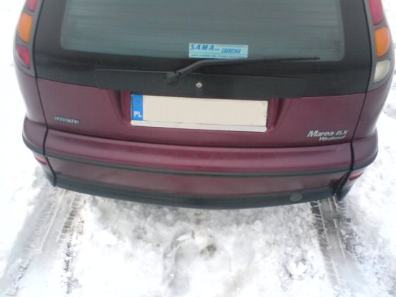

Dzis oto wjechal we mnie slupek przy smietniku 270751858-jezyk.gif Szkody - zewnetrznie zadnych - nawet ryski, po prawej stronie srodkowa czesc zderzaka nieco schowala sie w glab auta. Klapa daje sie otwierac i zamykac - z niewielkim szorowaniem na plastik o plastik gdzies pod spodem.
Sytuacja wyglada jak na foto w zalaczeniu. Pytanie brzmi - jak zdemontowac zderzak (tylko i wylacznie 4 sruby od dolu?) oraz jak myslicie - wystarczy wyprostowac jakis wspornik czy to grubsza sprawa moze byc?
Predkosc przy zdarzeniu - moze 2kmh, doslownie zdarzylem sie przesunac o kilka cm a ruszalem bardzo wolno... Mozna to nazwac oparciem sie wink.gif

Schyl sie pod zderzak to zobaczysz ,że to wspornik z blaszki się wygł był. biglaugh.gif
Należy go wyciągnąć . Trochę wprawy nie zaszkodzi bo samo nap..........nie młotkiem nie pomoże ze wzgledu na przestrzenną konstrukcję. Doktorat z blacharstwa nie jest potrzebny by to naprawić . Wystarczy trochę pomyślunku.
U mnie pomogło chwycenie dłońmi i wyciągnięcie. Żadnego stukania, potem regulacja na górze wkrętami.
Problem w tym ze przy ogledzinach nie zauwazylem niczego pogietego (dokladniej zrobie to po powrocie z trasy w sobote) a jedynie przesuniete wzgledem siebie zgrzewane blachy jakichs mocowan (tak mi sie wydaje).
Reka niestety nie idzie tego wyciagnac - widac ze mocowania nie puscily a "jedynie" sie poprzesuwaly lub wygiely. Bez demontazu w weekend chyba nic tu nie dam rady zrobic. A szkoda bo mnie sumienie gryzie ze tak Marycha oberwala buu.gif Oby sie tylko plastik nie odksztalcil i calosc dalo zrobic bez spawania frown.gif

mam u siebie podobnie tylko z tym że we mnie rypnoł citroen c5...jemu lampy i atrapa poleciały a mnie podobnie się wygło...po przyjeździe do domu od razu pod wóz obadać sprawę i tylko ta obudowa zderzaka się wygła do środka i trzymał ją w tej wygiętej pozycji wkręt którym jest przykręcona do stelaża , wyciągnełem wkręt i wróciło na swoje miejsce...i jeszcze się poluzowały te dwie "poduszki z pianki co są pod tą obudową ,muszę je czymś przykleić bo hałasują na wertepach...ale się strachu najadłem bo wiozłem z kliniki we wrocławiu ojca który miał wszczepiane bajpasy i leżał na tylnej kanapie...a sprawca zabulił mi do rączki 2 stówki bo nie chciał federalnych spotkać policial.gif
Dobra - plat zderzaka zdemontowany, wspornik rowniez. Ruski klucz, wiertarka, przedluzka i inne podstawowe narzedzia byly niezbedne smile.gif
Nadwiercone punkty zgrzewania jednego wspornika, wszystko dogiete jak trzeba (niewiele bylo przekoszone), zmontowane i jest jak trzeba. Teraz tylko w poniedzialek podjechac na minimalne podspawanie rozwierconego zgrzewu i bedzie jak nowe smile.gif
