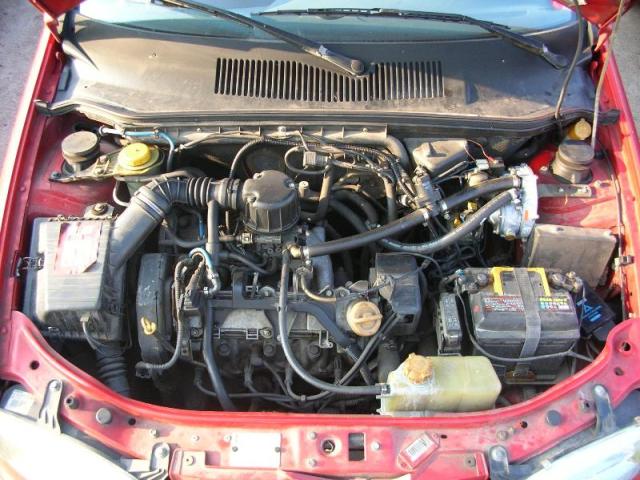

Zapewne wyjdę na niekumatego gościa, ale dla osiągnięcia celu warto powiedzieć, iż tak na prawdę nie mogę dojść gdzie fizycznie mogę się przebić. W związku z tym mam ogromą prośbę jeżeli możecie to na załączonym zdjęciu dopiszcie mi strzałką w którym miejscu lub miejscach mogę wejśc do kabiny .
Pzdr Soolk
n tym zdjeciu nie bedzie tego widac doklanie bo jest LPG
ale 3maj

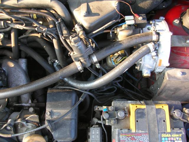

Rzeczywiścnie nie udało mi sie dobrze wkleić zdjęcia. Ale podsyłam jeszcze jedno - może to będzie lepsze.
Soolk

na tym zdjeciu tez tego nie widac - ale zrob tak ... zobacz ktoredy ida przewody od lpg ok.gif
