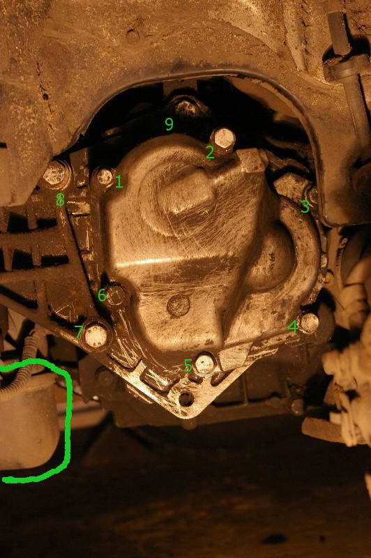

Które śruby trzeba odkręcić, żeby zdjąć tę pokrywę? Czy mocują one tylko pokrywę, czy też jakies elementy wewnątrz skrzyni? Nie chciałbym, żeby coś mi się ze skrzyni wysypało.
Przy okazji: do czego służy ta plastikowa puszka zaznaczona zieloną linią?

Te co zaznaczyłeś dociskają tą pokrywę, po jej zdjęciu nic i cię nie wysypie. Pokrywa jest uszczelniona silikonem.

Jeśli śruby te będą mocno dociągnięte i zablokowane to oznacza, że problem może być głębiej i wtedy albo remont albo wymiana. Jeśli jednak będą poluzowane to wkręć na klej i delikatnie jakimś punktaczkiem zablokuj.
