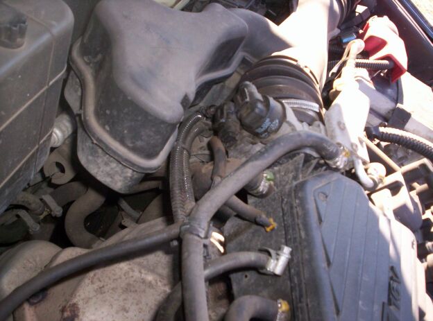

krokowy w 1.6
w niktorych modelach przy przepustnicy jest tylko jedno plastikowe cos i to wlasnie jest silnik krokowy, ja natomiast mam dwa plastikowe cosie i nie wiek ktory to s. krokowy.
a nawet gdybym wiedzial, to i tak nie wiem jak go zdjac, bo nie widze nigdzie zadnych srubek, ktore mozna by odkrecic.
a wyglada to tak:
jak wół widać silnik biegu jałowego...
ide o zakład, że jest na nim sygnatura made in USA...

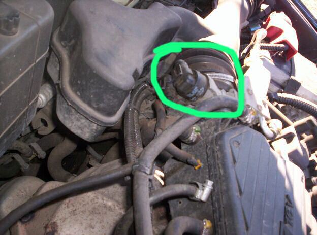

ja stawiam na to, ze ze to ten u gory.
ooooooooooo tooooooooooo
o tym wlasnie mowie, dzieki
pozostaje to jeszcze tylko zdjac.
Od 1999 albo 1998 w silniku 1,6 byly montowane takie jak masz ty mam to samo rozwiazanie , silnik krokowy to ten na gorze prawdopodobnie jest on wciskany i nierozbieralny, mozna go czyscic po odkreceniu prepustnicy lub tylko gumowej rury wlotu powietrza, psikamy czyms do srodka i juz, to na dole to potencjometr przepustnicy, pokazuje on komputerowi czy przepustnica jest otwarta czy zamknieta , mozna go wyciagac jednak jezeli nie wykazuje on objawow uszkodzenia nie polecam, moglbys zerknac u siebie jakie masz oznaczenie na tym dolnym uzadzeniu PF2C czy PF1C ? pozdrawiam

Mam taki sam i jak zapodał jeden z kolegów jest to element nierozbieralny !!!!!!!!!!!!!!
Bardzo dobrze czysci sie to płynem (w aerozolu) do czyszczenia hamulców.

Nie do końca... Jest rozbieralny, ale wymaga to cierpliwości brygady mnichów tybetańskich. Ale nie polecam - paskudna robota... grinser006.gif
ale chyba i tak musisz to w jakis sposob zdemontowowac? chociazby wlasnie zjadc cala przepustnice, badz rure doprowadzajaca powietrze?
jak Ty to oczysciles?
