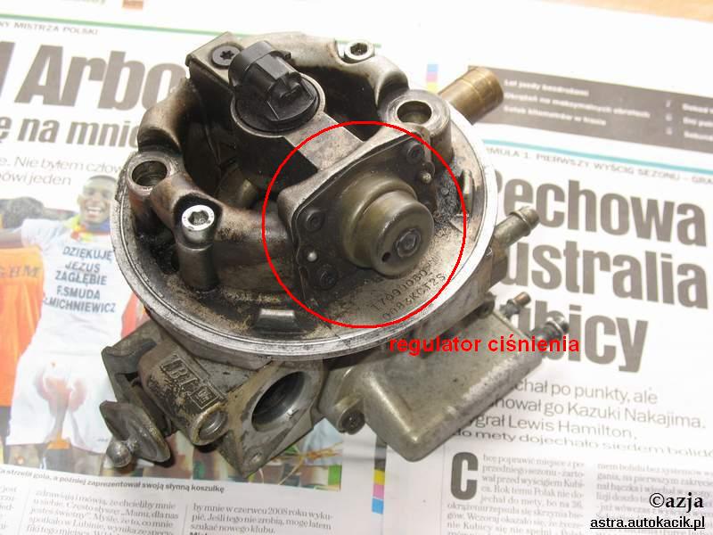

i 2 sprawa - dDzis spogladajac pod maske dojrzalem ze pekl gumowy przewod okolo 15cm dlugosci i 0,5cm srednicy - tak jak na zalaczonym zdjeciu. Od czego on jest i czy dostane taki bez problemu w sklepie motoryzacyjnym?
ja widzę, że on się zsunął z króćca, a nie pękł...?
> ale jeśli nawet, to dokupisz bez problemu w każdym sklepie moto
pekl, tylko zdjalem jego czesc ktora byla na tym bolcu zeby zapytac o taki w sklepie;] a od czego jest taki wezyk?>
podciśnienie
ale nie bardzo wiem co to za element na fotce Twojego silnika ;-)
> podciśnienie
Regulator cisnienia wtrysku paliwa.

Ten tak, paliwowy widac - ta duza nakretka z tylu.
Zastanawia mnie tylko czym one sie roznia te regulatory.
Wzrokowo sa takie same, ale do roznych silnikow sa o
innej numeracji GM.
> U Ciebie takze taki jest
śmiem twierdzić, że zupełnie inny ;-)
> EPC klamie
a nie wiem, nie mam zainstalowanego ;-)
wg mnie regulator w jednopunktach na multecu (czyli nie tylko
w moim C18NZ, ale i w C14NZ oraz C16NZ) jest w korpusie przepustnicy
fotka poglądowa (kiedyś wrzucana, teraz domalowałem kółeczko):
czyżbym się mylił?
