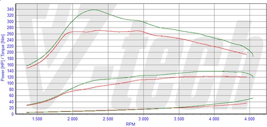

bravo_box_hamownia.jpg > 1,9 seria + box. Tylko ktoś musi wkleić bo ja jak zwykle z pracowego
> kompa nie moge
powiem szczerze że średni ten box, podniosł moment, ale nie trzyma go jak seria ...
> jak seria ...
Było pytanie o wykres serii, a znalazałem tylko taki,.. z boxem w gratisie smile.gif A co do boxa,.. no cóż,.. to tylko box,. lepiej gmerać w sofcie. Choć w najnowszych boxach
też już można ociupinke pomanipulować charakterystyką.

Rozumiem, że czerwona linia odnosi sie do auta salonowego bez "pudełek"....
Na jednym wykresie "salonówka" przy 4500obr ma moment 160 a na drugim 200.....
> 200.....
No cóż,.. różne egzemplarze aut, różne hamownie. Może też być małe przesunięcie na osi obrotów przy róznych hamowniach
No właśnie.. stawiam na hamownię... dlatego sądzę, ze producent aut ma najbardziej wiarygodna (skalibrowaną)... tak mi się wydaje.
