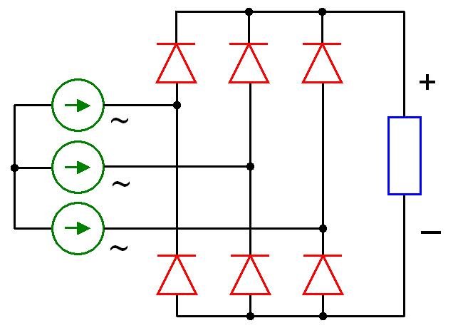

To ustrojstwo to chyba mostek Greatz'a chyba że wujek google się myli.Ale dalej nie wiem czemu to się sfajczyło.Wina w alternatorze czy w gdzieś w układzie elektrycznym?
> myli.
Wujek trochę sie myli. Jest to trójfazowa wersja mostka.
