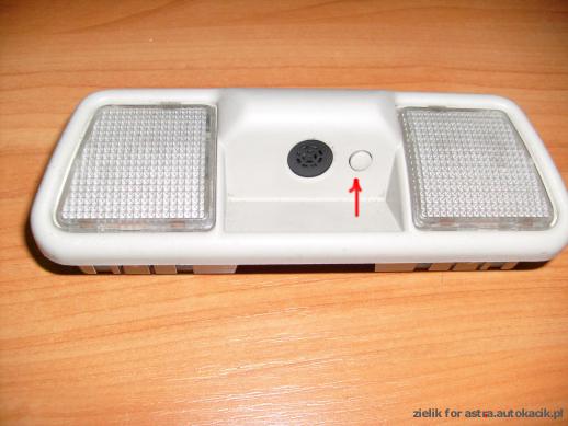

Posiadam taką lapkę jak na zdjeciach, czy ktoś wie jakie tam żarówki są mocowane , oraz do czego służy ta elektronika w środku i przycisk z zewnątrz ? Czy jest to jakiś układ czujnika wstrząsowego ?

podejrzewam ze plytka to czasowa lampka
> są mocowane
Wsunięte są tam żarówki W5W (takie jak w postojówkach).

Na pewno jest czujka ultradźwiękowa alarmu...
> Mnie natomiast zastanawia od czeko jest ten przycisk

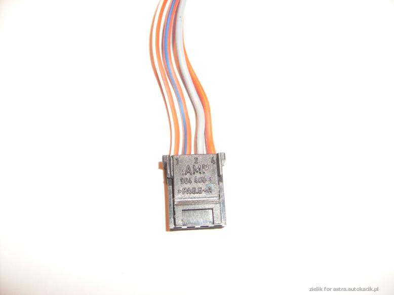

a czy jaką rozpiske podłaczenia do tego kabelków ktos może posiada ?
> ktos może posiada ?
Ktoś...
od lewej:
1. Nie wiem
2. Nie wiem
3. Minus (z krańcówki drzwi)
4. Plus (stały)
> nacisnij i w ciagu 3 sek. opuśc samochód...
analogicznie:

> Mnie natomiast zastanawia od czego jest ten przycisk
Jest to przycisk do wylaczenia czujnika ultradzwiekowego, jesli chcesz np. pozostawic psa w aucie i uzbroic alarm. Inaczej kazdy ruch psa powodowalby zadzialanie alarmu.
Dziekuje za informacje spróbuje pokonbinowac i zobaczymy jak działa ;-)
