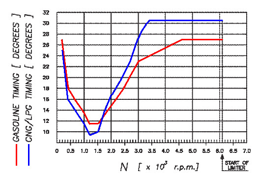

Coś zawsze wariator powinien dać, bo jednak optymalny kąt zapłonu dla LPG jest inny niż dla benzyny.
Na potwierdzenie jeszcze raz porównanie charakterystyk kąta wyprzedzenia zapłonu, co prawda dla małego, ale zawsze jednak silnika Lombardini LGA 340. Do przełączania charakterystyk służy jumper w układzie zapłonowym.
Szkoda, że np. takiego Lanosa, który miał w Polsce niby fabryczne LPG nikt w FSO nawet nie próbował optymalizować pod LPG. Nie wiem, czy byłby to aż taki problem zrobić w sterowniku dodatkową mapę pod LPG i umożliwić przełączanie pomiędzy mapami przy zmianie zasialnia na gaz. Inna sprawa to zablokowanie adaptacji przy jeździe na LPG, bo te "fabryczne" instalacje, to była zwykła II gen. Odpadłby mocno niedoskonały emulator i problemy ze składem mieszanki na benzynie po jeździe na gazie.
Zwrocie uwage Koledzy,że przedstawiane wykresy to maksymalne katy zapłonu - ustalone w warunkach laboratoryjnych - do momentu wystąpienia spalania stukowego.
Mapy zapisane w ECM nie maja z tym argumentem wiele wspolnego.

To są charakterystyki KWZ silnika "handlowego". Muszą zawierać margines bezpieczeństwa jeśli chodzi o spalanie stukowe.
Fakt. Korekcji od obciążenia tu nie ma, bo to mały i prosty silnik
Prezentowałem to tylko po to, aby pokazać, że różnica jednak występuje.

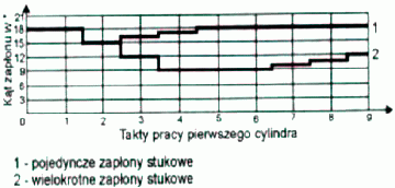

ESC
Korekcja stukowa
Wartość względnego opóźnienia zapłonu (rozumiana jako wartość dodawana do nominalnego kąta wyprzedzenia zapłonu) aplikowana przez sterownik w celu uniknięcia efektu spalania stukowego. Po wykryciu spalania detonacyjnego, sterownik opóźnia (zmniejsza) kąt wyprzedzenia zapłonu, aż do chwili zaniknięcia stuków.
Uwaga: Dotyczy to tylko silników wyposażonych w układ kontroli spalania stukowego.
Zakres: +45 - 45 [°].

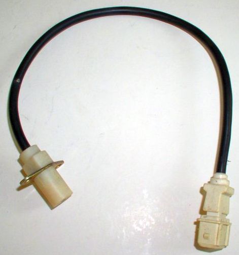

na razie kicha bo okazuje sie ze kupilem nie te koncowke do czujnika polozenia walu nie chca ciac kabli bo gwarancja zabrania wiec musze kupic odpowiednia koncowke
wogole to lipa sie zrobila bo w tej pandzie mam jakis nowy silnik o oznaczeniu evo 2 (jak w subaru hehe) i wyobrazcie sobie ze nie ma rozpinanego czujnika polozenia walu korbowego jak mialem w nubirze tylko od czujnika tego ze zdjecia idzie wtyczka z kabelkiem do wiazki laczacej sie z ECU nigdzie po drodze sie nie rozlaczajac. W zwiazku z powyzszym musialbym chyba sie wpiac od razu na wyjsciu tego czujnika ale na stronie producenta wariatora nigdzie nie widze takiej przejsciowki i z wariatora bedzie chyba lipa:(
w starszych pandach ten czujnik wygladal tak jak ponizej i do tej kostki wpinalo sie przejsciowke
> bedzie chyba lipa:(

Standardowy system zapłonowy ze statycznymi mapami zapłonu w sterowniku musi posiadać mapy uwzględniające sprzeczne ze sobą cele takie jak: normy emisji spalin, moc silnika, zużycie paliwa i trwałość silnika. Aktywny system pozwala na ciągłe zmiany i dostosowanie kąta wyprzedzenia zapłonu do panujących warunków dzięki czułemu czujnikowi spalania stukowego znajdującego się na bloku silnika.
Mapy zapłonu
1) Podstawowa mapa zapłonu.
Podstawowa mapa zapłonu zawiera najniższe możliwe do użycia kąty wyprzedzenia zapłonu z najniższą liczbą oktanową jaką silnik napotka. ale doskonale wiemy, że często na stacji mamy do czynienia z znacznie niższa liczbą oktanową i samochód jedzie i nie słyszymy dzwieków spalania stukowego.
Większość map zapłonu posiada podobne kształty. Z obrotami silnika kąt wyprzedzenia rośnie, przy rosnącym obciążeniu maleje. Największy kąt przypada przy wysokich obrotach i małym obciążeniu natomiast najniższy przy dużym obciążeniu i niskich obrotach. Zmniejsza się przy wysokich obrotach, gdyż sterownik nie uż;ywa już czujnika spalania stukowego po przekroczeniu 6000 obr/min. Nie jest w stanie odróżnić spalania stukowego od dzwięku silnika i innych szumów. Używa się wtedy odpowiednich, bezpiecznych wartości.
Korekcyjna mapa zapłonu.
2) Mapa zapłonu nr 2 - mapa korekcyjna
Wpisane są w nią wartości zapłonu, które mogą być dodane do podstawowej mapy, jeśli sterownik tak zdecyduje. Wartości są tak dobrane, że baza + wartość z mapy korekcyjnej to kąt wyprzedzenia, który może być wykorzystany z paliwem o najwyższej liczbie oktanowej jaką silnik spotka. Przy niskich obciążeniach mapa nie posiada wyprzedzenia - to partia płaska mapy. Nie ważne, jaka jest jakość paliwa, ECU nigdy nie wyprzedzi zapłonu w tym miejscu w stosunku do mapy bazowej. Silnik i tak nie rozwinie większej mocy poprzez wyprzedzenie zapłonu - MBT (minimum best timing) został osiągniety. Wyprzedzenie doprowadzi do pojawienia sie spalania stukowego oraz zwiększonej emisji HC i NOx. MBT to najniższa wartość kąta wyprzedzenia pozwalająca uzyskać maksymalną moc. Przy wysokich obciążeniach silnika, mapa posiada wyższe wartości. Pokazuje to że kąt jest mocno uzależniony od używanego paliwa. Przy ciśnieniu doładowania dodatnim nie jest możliwe osiągnięcie MBT. Im wyższy jest do użycia kąt tym wyższa moc, MBT nie może być osiągnięte przed wykryciem spalania stukowego silnika. I tu jest to miejsce, w którym aktywny zapłon pokazuje swoja wyższość - pozwala ECU silnika na użycie najwyższego możliwego kąta wyprzedzenia bez spalania stukowego. Efekt - duża moc uzyskiwana, niskie zużycie paliwa i niska temperatura spalin.
Uczenie się ECU
Mapy determinują zakres kąta wyprzedzenia zapłonu jakiego może użyć sterownik. Sterownik musi natomiast określić najlepszy optymalny kąt. To proces nauki. Kiedy pojazd jest odpalany lub miał zresetowaną pamięć, sterownik musi określić jakość paliwa i robi to oczywiście podczas jazdy.
Nauka - faza 1 Advance multiplier - "mnożnik zapłonu"
Kiedy nie jest znana jakość paliwa, ECU używa zapłonu dla średniej wartości oktanowej. Czyli wartości z mapy podstawowej + połowa z mapy korekcyjnej, i rozpocznie nasłuchiwanie spalania stukowego. W zależności czy pojawi sie czy nie powoli zwiększy lub zmniejszy wartość z mapy korekcyjnej do poziomu bezpiecznego. Jego celem jest dodanie maksimum dostępnym w mapie korekcyjnej czy 100% jej zawartości. Tak zwany mnożnik zapłonu w Delta Dash ukazuje nam co się dzieje z procesem samouczenia. Mnożnik przyjmuje wartości od 0-16; 0 - oznacza bardzo zle, 8 - neutralnie i 16 bardzo dobrze. Aby cykl samouczenia miał miejsce, musi być spełniony szereg warunków (temperatura płynu, obroty silnika, obciążenie) nie dzieje się to cały czas. Obecne w pamięci błędy nie pozwalają na proces samouczenia.
