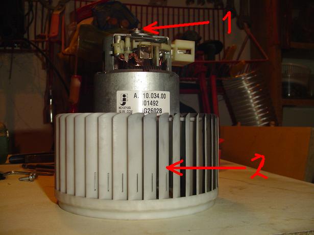

Silnik nawiewu w GP.
Jak się dostać do łożyska nr 2 i je posmarować lub wymienić? Może ktoś próbował?
Albo jak zdjąć ten wirujący plastyk?

Okazuje się, że po prostu trzeba tą plasykową część... ściągnąć. yay.gifnie jest zakręcana ani przyśrobowana. Po prostu jest wciskana. Po podważeniu śrubokrętem (między obudową silnika a grzbietem łopatek) raz z jednej, raz z drugiej strony, powoli schodzi. mlotek.gifPo zdjęciu moim oczom ukazało się drugie łożysko. Po nasmarowaniu olejem z teflonem zaczęło się obracać lżej. Założenie to już bułka z masłem.
