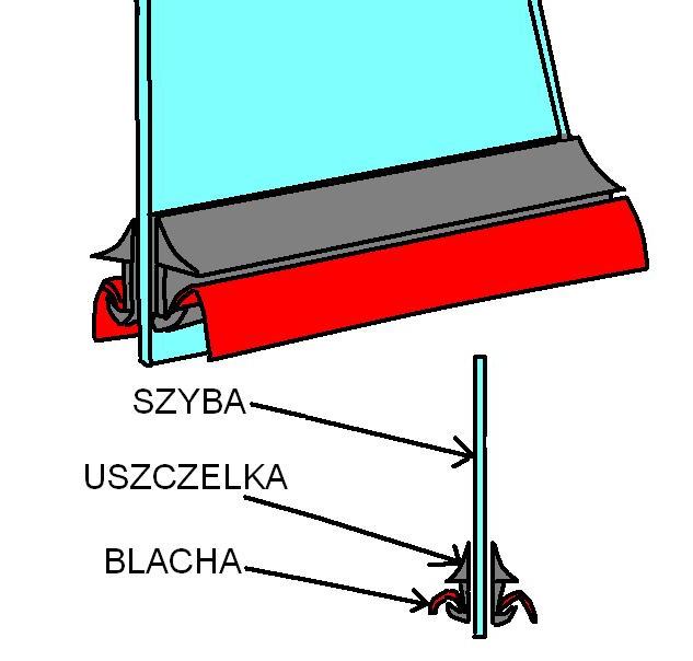

ja juz dwie polamalem-trzw zdjac boczek,wsadzic rece "od spodu" i powoli odczepiac plastikowy zaczep z blachy-jak dasz mi chwile to w paintcie cos zmodze,zeby bylo wiadomo o co chodzi rotfl.gif
prosze,tak na szybko:
uszczelka od spodu w polowie ma jakby przerwe i trzeba uwazac,zeby w tym miejscu nie polamac-ogolnie trza z wyczuciem,a latwo nie jest,bo dosc ciasno tam zeby.GIF
