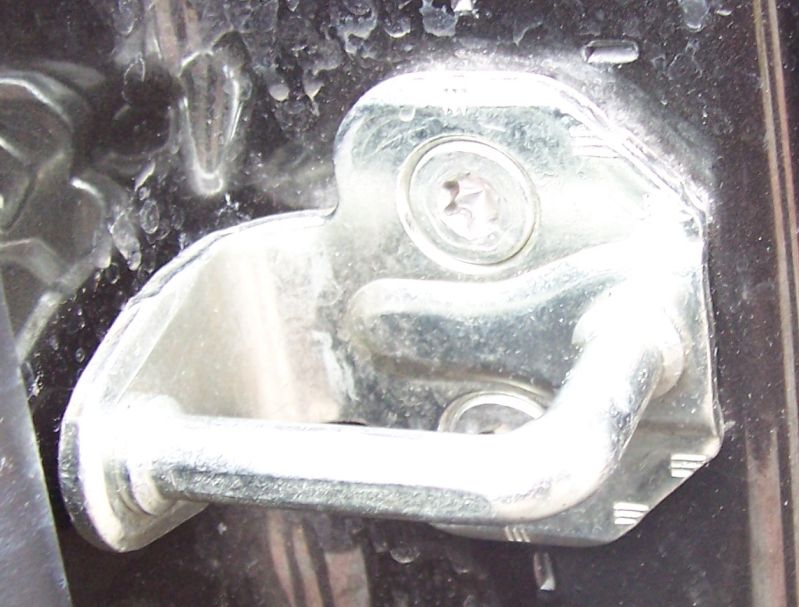

Jako że w moim NB drzwi przednie domykaly sie po uzyciu odpowiedniej siły i momentu zlosnik.gif za rada Optiego wziąłem w łapsko torxa 40 i dokonałem regulacji rygla.
Na pierwszy rzut oka, rygiel od góry jest dosyć mocno wytarty w dwóch miejscach, czego nie ma w drzwiach tylnych. Sugestią tych znaków, przesunałem go w dół. Obecnie drzwi zamykają się lekko, ale korekta wyniosła ok 3mm!
Moje pytanie, jakie zadanie ma rygiel?
Czy bierze on udział w przytrzymywaniu zamkniętych drzwi, aby np nie opusciły się na zawiasach?
Na zdjęciu widac ślad po starym ustawieniu (biała obwódka) i mam obawy, czy moimi działaniami nie wyrządzę szkody zawiasom.
ustawienie i poprawne spasowanie drzwi na nadwoziu
ryglowanie z udzialem zamka
i nic sie nie martw wszystko bedzie oki, problem polegal na tym ze ktorys makaron podczas skladania auta nie przylozyl sie zbytnio do poprawnego zestrojenia rygla z zamkiem i stad musiales prac drzwiami jak w maluchu zlosnik.gif
bo gdy zamykales drzwi to dostawal po lbie metalowa czescia zamka z powodu zlego ustawienia

A z tym ustawieniem, to nie tak prosta sprawa. Może te uszczelki takie twarde, ale jak byłem zadowolony z pracy drzwi, to one odstawały zlosnik.gif
Nie chąc być złośliwym, jeszcze nie doszedłem do ustawienia, by drzwi zamykały się jak w golfie zlosnik.gif ale jest duuużo lepiej zlosnik.gif
Na przeglądzie chyba zarządam wymainy zużytego rygla zlosnik.gif bo dwa razy byłem na ustawienie i tylko białego smaru przybywało frown.gif

i dlatego tu patrzysz zeby sie dobrze zamykalo tam patrzysz zeby sie linie zgrywaly i masz efekty tego czemu Ci makarony olaly takie zabawy, zamykaly sie to sru dawac nastepnego woza zeby.GIF
> Na przeglądzie chyba zarządam wymainy zużytego rygla bo dwa razy
smar minimalnie poprawi zamykanie ale jesli rygiel na znakach jest spaprany to 300kg smaru nie da rady rotfl.gif

A te znaki mogą być w jakiś sposób pomocne przy ustawianiu?
Może w ASO (myślę o dobrym wink.gif) ma jakiś przyrząd, którym ustawili by te drzwi właściwie hmm.gif
