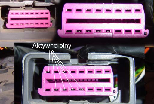

WITAM. Jestem laikiem więc się pytam :
w autku(marka w opisie) mam takie złącze
Jest to OBD2 czy coś innego? a jeżeli tak to jakoś dziwnie mam piny rozłożone hmm.gif Coi gdzie sie u mnie podłącza??

PINY: 4,5 - masa, 7 - linia K, 6 i 14 obsługa magistrali CAN, 16 +
Jaki rocznik autka ?
A liczysz od dolnego prawego rogu???
>2003
To bez probelmu da rade skomunikować się jeszcze zwykłym fajsem na maxie (podlaczenie tylko 4,16,7), bez potrzby uzywania CAN.
