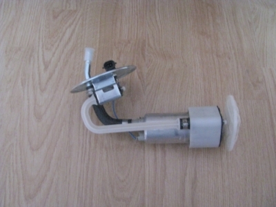

Czy ktoś z kolegów dysponujących jakimś oplowskim programem może powiedzieć mi od jakiego modelu jest ta pompa paliwa. Nie chodzi mi o numer samej pompy ale o ten wygięty w kształcie litery J plastikowy wspornik.
Sprzedawca twierdzi, że będzie pasował do X14XE czyli mojego a u mnie ten wspornik jest w kształcie litery L i coś mi się zdaje że będzie lipa.
Dodatkowo metalowy króciec przy dekielku wystaje za bardzo jak na X14XE.

Przejrzalem EPC i tak zagietej nie znalazlem w zadnym silniku Astry F.
Wszystkie sa tak jak piszesz w ksztalcie litery L, jedynie 14NZ ma pompe o innym ksztalcie.
Na rysunkach pompy do X14XE ten krociec wydaje sie dluzszy i wygiety w druga strone,
jak ten na zdjeciu.
Masz podobny silnik, u mnie siedzi pompa z Vectry-B.
A to jeszcze inny rodzaj.
Będzie pasowała do X14XE, ale pod jednym warunkiem. Silnik będzie w nadwoziu kombi. Przy innych wspornik ma kształt litery L.
