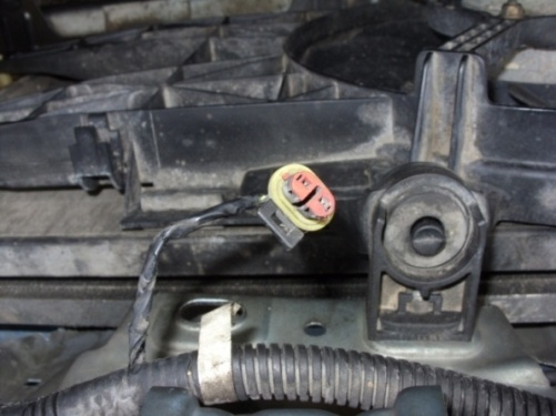

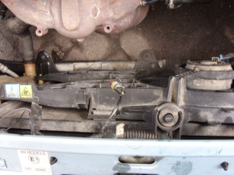

Nabyłem ostatnio mojej żonie Punto 1.2 8v klimą z 2001r Niestety nie miałem wcześniej Fiata i uczę się dopiero tego auta. Zaintrygowała mnie mała wtyczka wisząca luźno nad chłodnicą. Wychodzi z wiązki przewodów biegnących nad chłodnicą i prawdę mówiąc jest na tyle krótka że nie mogę jej nigdzie podpiąć ! Czy brakuje mi jakiegoś elementu wyposażenia ??? Czy jest to może jakaś wtyczka diagnostyczna? Pomóżcie !

Witam ponownie,
Przesyłam zdjęcia tajemniczej wtyczki ! Czy ma ona coś wspólnego z klimą ?
I jeszcze jedno zdjęcie......

Powiem Ci tylko ze ja w sportingu tez mam taka wtyczke luzem i moj kolega tez
Wlasnie dzis ja wypatrzylismy

to na 99% od fabrycznego alarmu (opcjonalnego).
Powiunna być na niej zaślepka.
